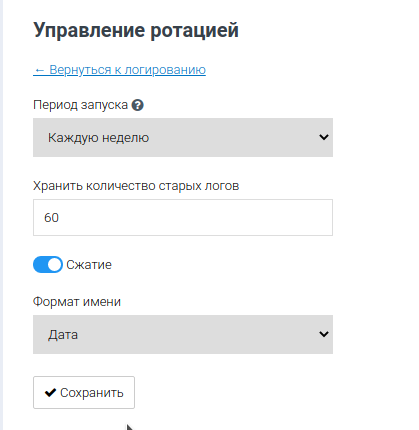

KyKyIIIKuH » Вс авг 16, 2020 7:16 pm
zulicheg писал(а): ↑Вс авг 16, 2020 7:12 pm
KyKyIIIKuH писал(а): ↑Вс авг 16, 2020 7:05 pm
я не настолько ламер))
все проверил, там только за те дни которые написаны на скрине
а, мелкий скриншот не обратил внимание на даты. Ничего не менял в ротации логов? У меня логи с 19 июля
ну в ротации было "Хранить количество старых логов: 4"
сейчас поменял на 60
но уже поздно
- Screenshot_20200816_221509.png (16.55 КБ) 46353 просмотра
