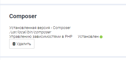

через Пакетный менеджер
проверил у себя, работает.
- Снимок.PNG (8.33 КБ) 31197 просмотров
Не пойму, что я делаю не так, но когда я открываю пакетный менеджер, то мне показываются только установленные приложения, не могу найти где добавить composer

alenka » Пн июл 08, 2019 2:42 pm
Обновите панель, composer доступен в последнем обновлении.

alexsoin » Вт июл 16, 2019 8:40 am
alenka писал(а): ↑Пн июл 08, 2019 2:42 pm
Обновил панель, composer в менеджере приложений вижу, но когда вызываю его через ssh, то выводится ошибка
bash: /usr/local/bin/composer: Permission denied

alexsoin » Вт июл 16, 2019 8:45 am
Поправил права доступа, теперь всё работает, спасибо!
