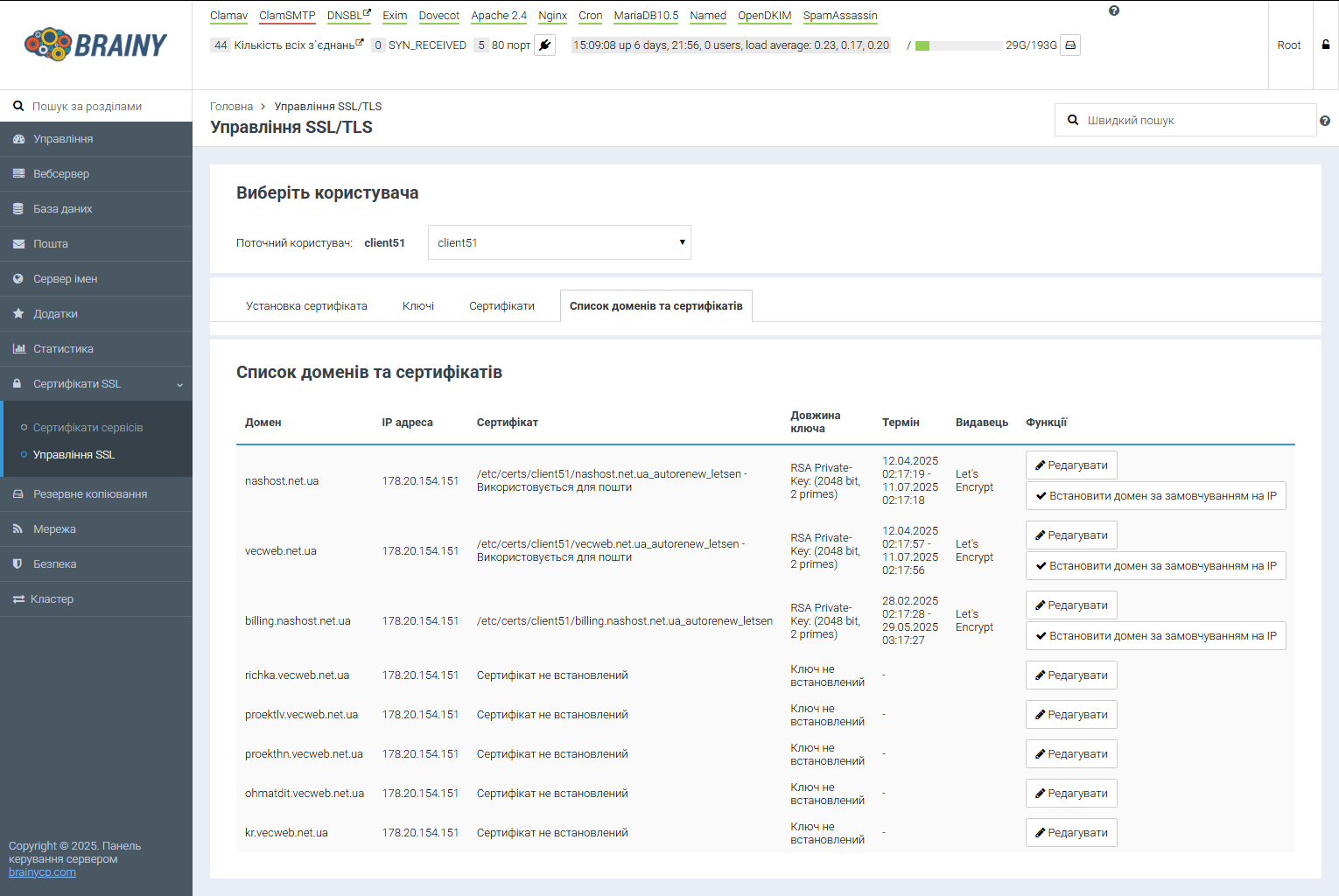

Не можу з генерувати сертифікат Let's Encrypt для панелі. Ім'я хоста і домен admin.nashost.net.ua. У розділі "Список доменів та сертифікатів" відображаються тілки сайти, домена веб панелі не має. Пробував додати сайт на цей домен, теж не поолучається. Що робити?
Дякую.

Сообщение client510 » Ср апр 23, 2025 1:14 pm
Яким чином це зробити якщо admin.nashost.net.ua не має у списку?

Re: Генерация SSL сертификата для доступа в панель управления
Сообщение alenka » Ср апр 23, 2025 4:08 pm
Ви не в тому меню, по ссилці нижче:
/index.php?do=certs_control&module=service_certs
