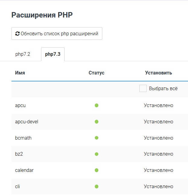

Спасибо, что добавили расширения для PHP7.3
Сейчас доустановил
php73w-apcu
php73w-geoip
php73w-mcrypt
php73w-ssh2
php73w-zip
Добавьте пожалуйста PHP-Redis.
Очень нужен, без него никуда...
Заранее благодарю! 8-)

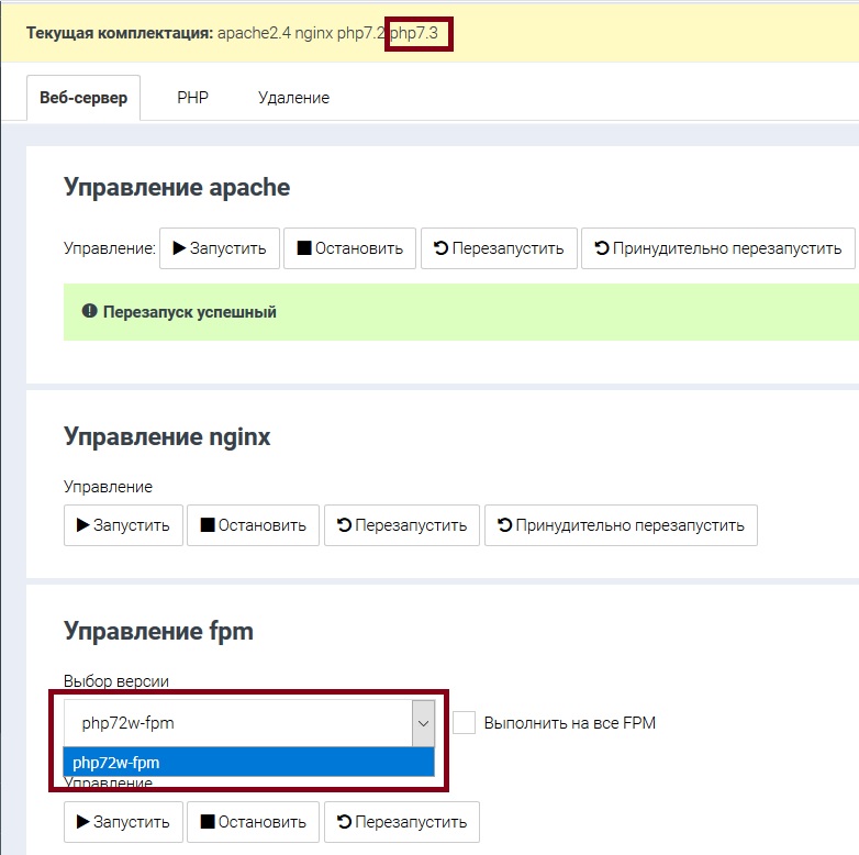

Еще момент, в разделе вэб-сервер - Управление сервером - Управление PHP, PHP7.3 нет в списке, т.е. перезапустить службу невозможно.
PHP7.3 service.jpg (104.64 КБ) 71864 просмотра
Сообщения: 1744
Re: PHP 7.3
Сообщение sbury » Вс дек 23, 2018 12:52 pm
сделано
Сделайте в начале команду под рутом
потом, переустановите php-7.3 с панели полностью
Re: PHP 7.3
Сообщение Akrobs » Пн дек 24, 2018 11:33 am
сделано
Премного благодарен!!! :)
Теперь расширения видны в ПУ, на вкладке PHP73w. Отличная работа!
P.S. Только жаль, что расширение Redis старой версии (3.1.6) как в PHP72w
Вопрос с подключением MySQL по localhost решил добавлением путей в php.ini, для PHP73w они пустые.
