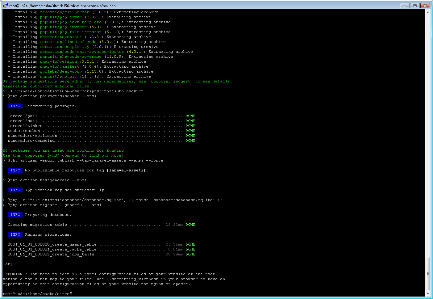

После создания сайта выполнить в консоле с правами рута.
brainy-core --cms +laravel user_name /to/pach/site-folder
Для получения дополнительной справки на эту команду выполнить
brainy-core --cms
Если установка прошла успешно то переходим в браузере панели по адресу /?do=setting_virthost
Идем в настройки конфигов нужного сайта для экспертов. И меняем путь во всех переменных root
Например для конфига Apache
было
root  /home/user/sites/a1.domain.com;
стало
root  /home/user/sites/a1.domain.com/my-app/public;
Для конфига сайта nginx по аналогии. Не забываем сохранить изменения.

Скопируйте файл sqlite3 в домашний каталог пользователя. Например:
cp -f /bin/sqlite3 /home/sasha/bin/sqlite3
cp -f /bin/env /home/sasha/bin/env
Потом запустите команду установки с указазанием домашнего каталога сайта, который должен быть создан зарание
Например
brainy-core --cms +laravel sasha /sites/b15.itdeveloper.com
Пример успешного процеса
Так же установите brainy-core последней версии
apt-get update && apt-get install brainy-core

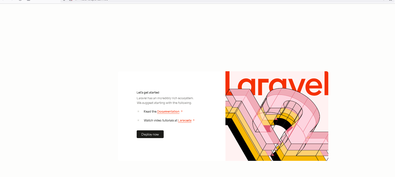

После копирование sqlite3 в нужное место, Laravel удачно установился. Спасибо.

Моя основная задача была переместить Laravel 8 от другого хостинг панели на BrainyCP. Для этого я установил Laravel 9 и в эту среду переместил файлы из старого хостинга. И Laravel 8 запустился удачно. В этом Ваши советы мне очень помогли. Без вашей помоши я бы точно несмог. Спасибо, так держать! 8-) Ждём новые версии BrainyCP - доработные коды для решения проблем который я столкнулся!!!
