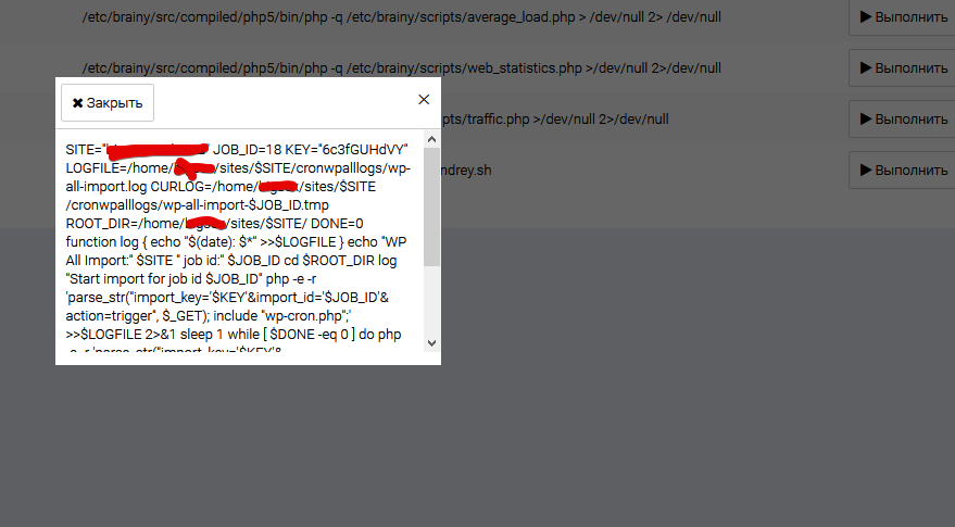

Потребовалось мне периодически вызывать скрипт запуска обновления товаров на основе статьи (https://ivannikitin.com/2017/03/25/wp-all-import-cli/)
У товарища на ISPmanager 5, скрипт заводится через 10 минут с начала всех настроек , я же провел сутки...
Из SHH скрипт запускается и все работает а вот из под панели не хочет.
Скрипт типа .sh может и из за этого,
при проверке выводит модальное окошко с кодом скрипта, т.е. вроде как видит его , но в итоге это единственно что он делает!
вот мои настройки стоки:
/usr/bin/php70/bin/php /home/account1/cronwpallimport/andrey.sh
что сделано не так??
сам скрипт размещен уровнем выше от директории родительской сайта права 775 у папки такие же права Из консоли SHH скрипт запускается и работает , не запускается из под панели - крона!

если Вы запускаете sh скрипт, почему тогда у Вас указано это "/usr/bin/php70/bin/php" ?Navigator1974 писал(а): ↑Вс окт 07, 2018 12:53 pm/usr/bin/php70/bin/php /home/account1/cronwpallimport/andrey.sh
Re: CRON, КРОН - правильная настройка и проверка работоспособности
если есть права на выполнение то просто andrey.sh
если на выполнение нет права то sh andrey.sh но никак не /usr/bin/php70/bin/php

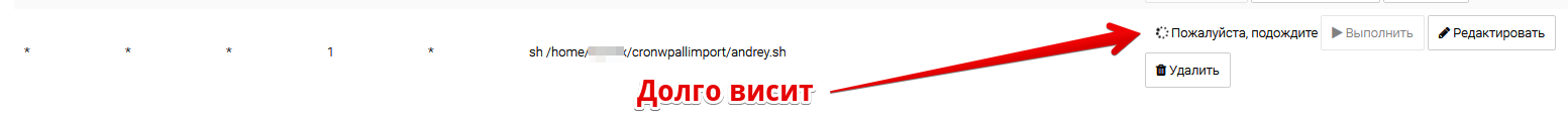

Спасибо за ответы, удалось запустить скрипт, скрипт фактически работает, но при ручной ручном запуске скрипта и его дальнейшей работе не выводится модальное окошко и постоянно весит процесс "Пожалуйста, подождите" , так и должно разве быть?

Скрипт запустился строкой "sh /home/*******/cronwpallimport/andrey.sh
