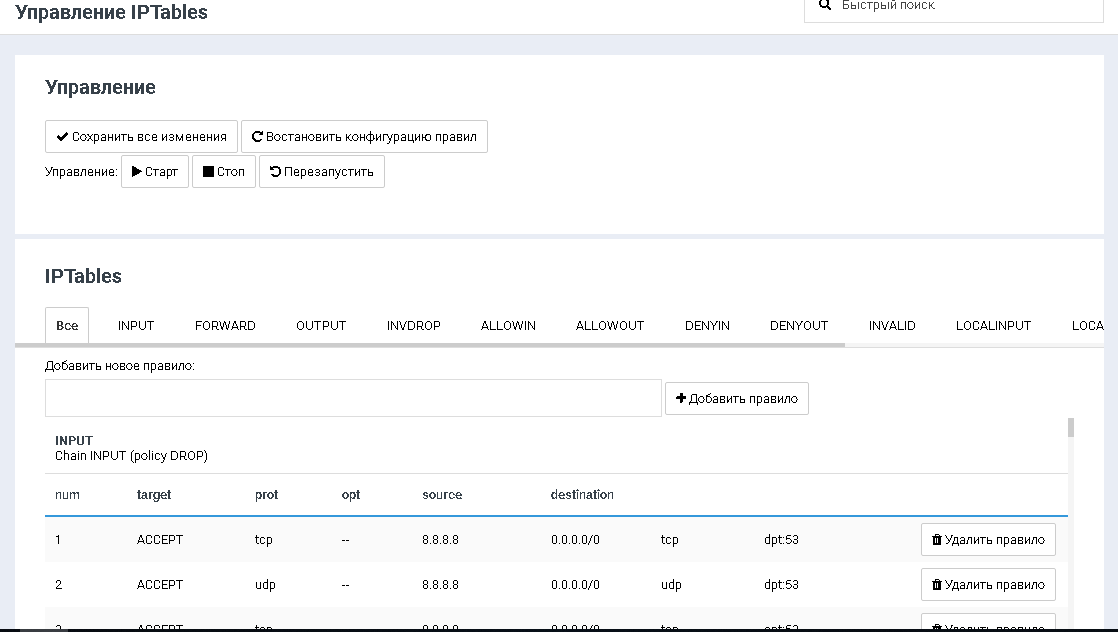

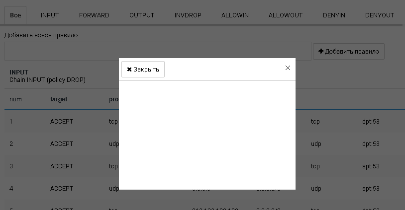

Как добавить правильно правило?
конкретно интересует данное правило
iptables -I INPUT -p tcp --dport 80 -m string --string "Host: apps.social-chat.ru" --algo bm -j DROP
пытался разными способами, результат ниже.
- Снимок.PNG (9.71 КБ) 79580 просмотров
в списке правила нету.

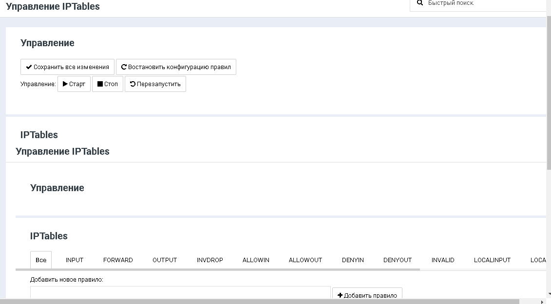

Если нажать "Восстановить конфигурацию правил"
то немного идет смещение.
До восстановления правил.
- Снимок1.PNG (21.64 КБ) 79550 просмотров
После восстановления правил.
- Снимок2.PNG (14.2 КБ) 79550 просмотров
также опечатка присутствует "Во
