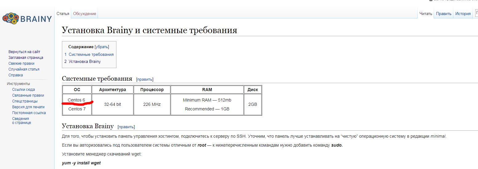

Но к сожалению установка хоть и прошла успешно по завершению, но панель так и не доступна, а по ssl порту 8000 висит сообщение об неустановленном ioncube
Подскажите как все таки установить BrainyCP на шестой центос :!: . Ведь поддержка данной версии заявлена

Сообщение Klips » Пн апр 16, 2018 2:45 pm
Значит уберите из системных требований

Сообщение eugene » Сб апр 21, 2018 8:33 am
Исправили доки.
