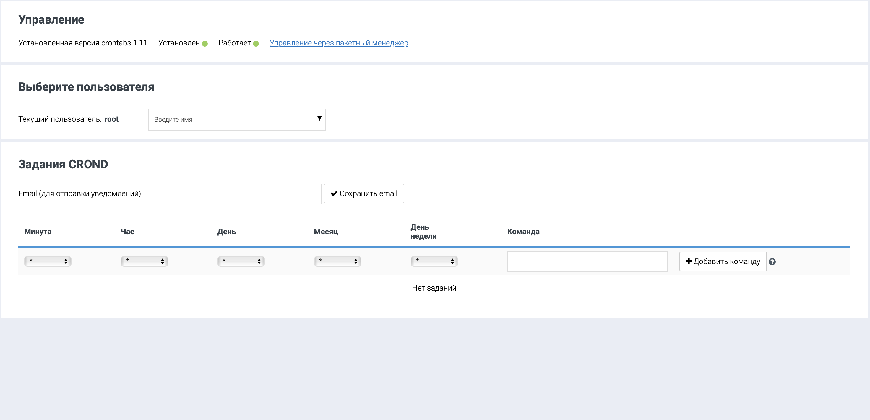

Добрый вечер.
На текущий момент список задания для любого пользователя выглядит вот так.
Снимок экрана 2023-09-16 в 22.23.02.png (176.73 КБ) 20026 просмотров
Слетели и все юзерские задания и все системные.
И что с этим делать?

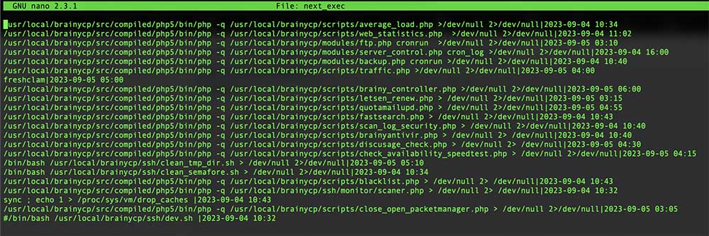

UPD:
Вот что нашел еще.
Снимок экрана 2023-09-16 в 22.58.31 copy.jpg (117.38 КБ) 20025 просмотров
Почему это произошло, как этого избежать в дальнейшем и достаточно ли для системы добавить только одно это задание?
*/1 * * * * /usr/local/brainycp/src/compiled/php5/bin/php -q /usr/local/brainycp/scripts/cron_exec.php >/dev/null 2>/dev/null
Свои то задания сейчас буду руками заново все добавлять.
Не серьезно это как-то...
