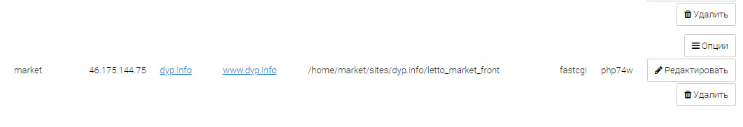

Добрый день, проблема следующая:
Перестал работать сайт на протоколе https, корректно работает только в режиме инкогнито (через http). Подозрения пали на то, что проблемы с ssl сертификатом, так оно и оказалось.
Истек срок сертификата SSL, хотел сгенерировать новый Lets Encrypt, но создать его не получается, пишет следующее:
Ошибка генерации сертификата. Домен должен быть привязан к ip сервера. Проверьте днс записи на домен dyp.info.
Может есть идеи что можно сделать, бьюсь довольно долгое время, но пока безуспешно.

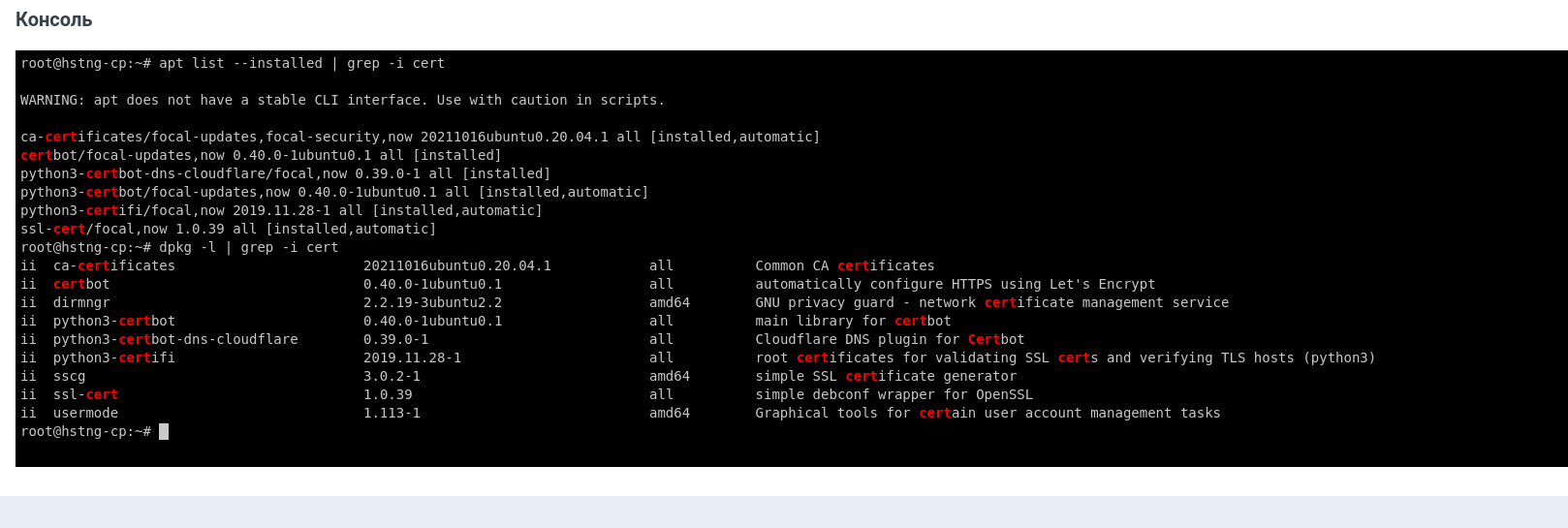

Покажите вывод по командам:
а также лог летсенскрипт.

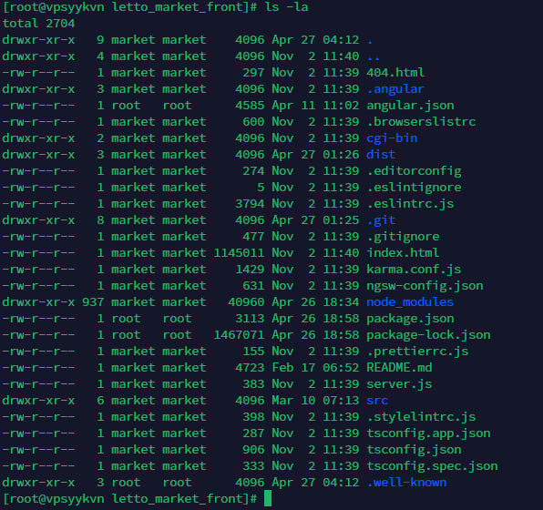

Прикрепил 2 скрина, там указаны путь к сайту и файлы внутри него в том числе с правами доступа
Если что то не то сделал заранее прошу прощения, поправьте.

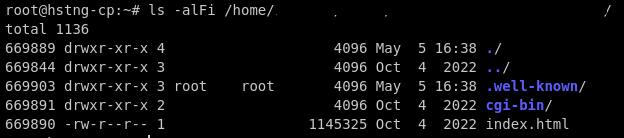

.well-known группа и владелец стоит root, а должны быть вашего хостаккаунта
Поменяйте рекурсивно(с вложенными директориями), группа и владельца .well-known
