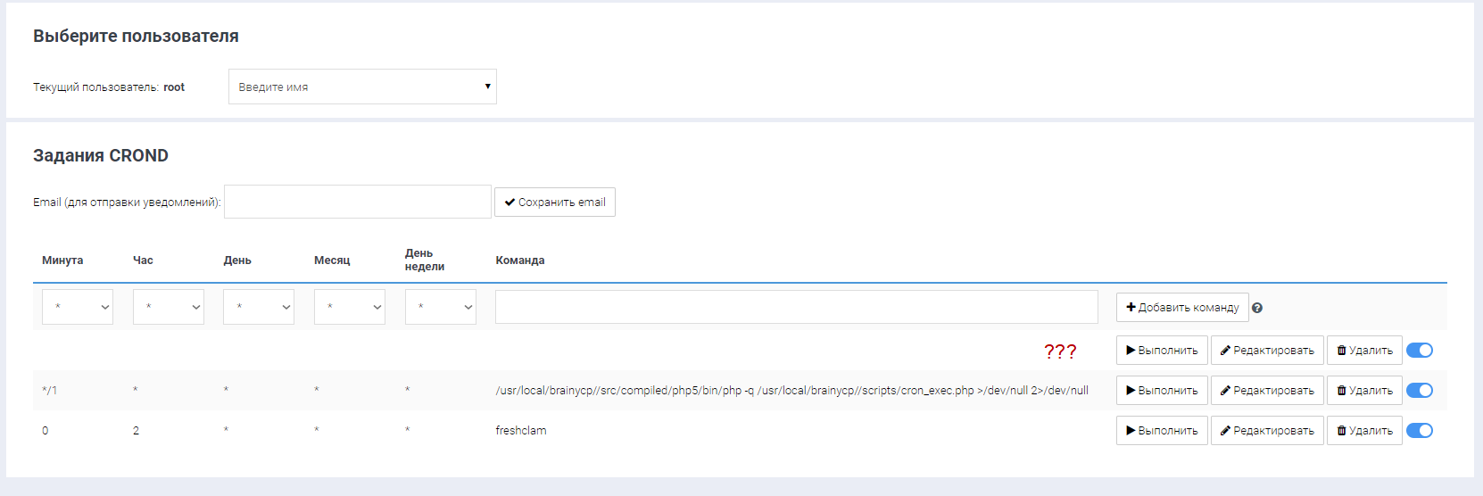

Есть 2 сервера с панелью, на обоих стоит 1.0943.20221110, но отличие в том что на первом сервере установлена с год назад и обновлялась до текущей, а на втором установил все с нуля на днях. На обоих CentOS 7.
Так вот беда в том, что на том сервере где сделал свежую установку не прописываются кроны автоматически, такие как обновление антивируса и задачи бэкапов когда создаешь планы бэкапов или ставишь галку обновлять антивирус автоматом.
На первом сервере в кронах так (хотя непонятно что за задача #1 вообще без всяких вводных)

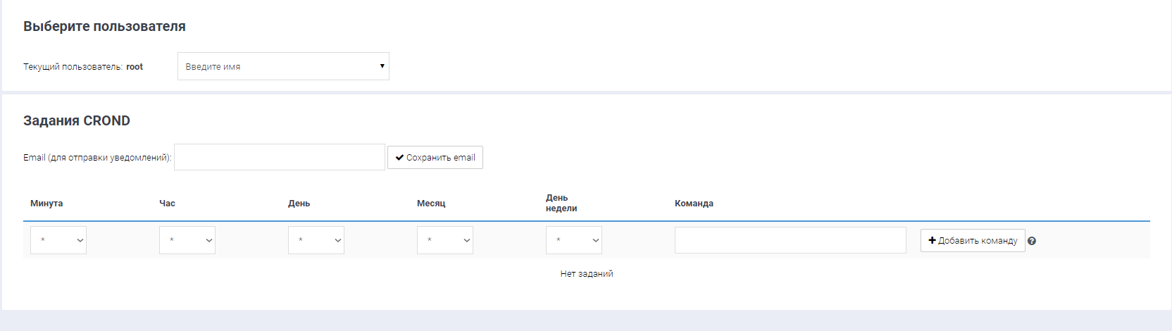

На втором (свежем) вот так. В настройках стоят галки обновлять антивирус и задачи бэкапов сделаны 1в1 с первым сервером.
30-11-2022 12-25-12.png (23.96 КБ) 41285 просмотров
Соответственно в crontab -e на втором все пусто.
Проверьте у себя, может что-то накосячили в последней версии панели, сомневаюсь что я мог что-то сделать не так, все из коробки.
P.S. Если ручками прописать эти кроны то все работает.
