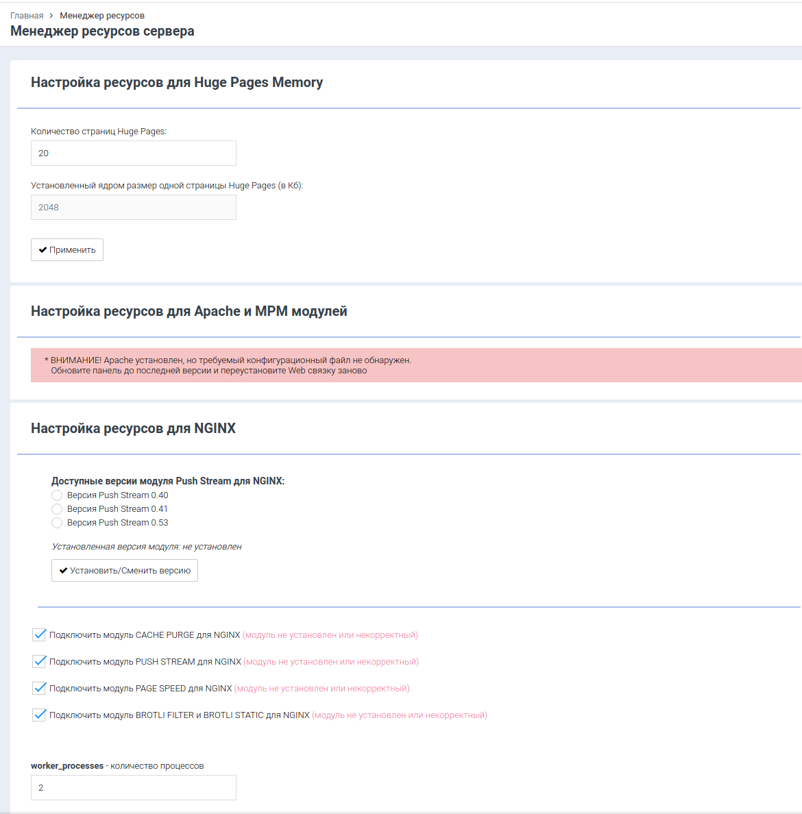

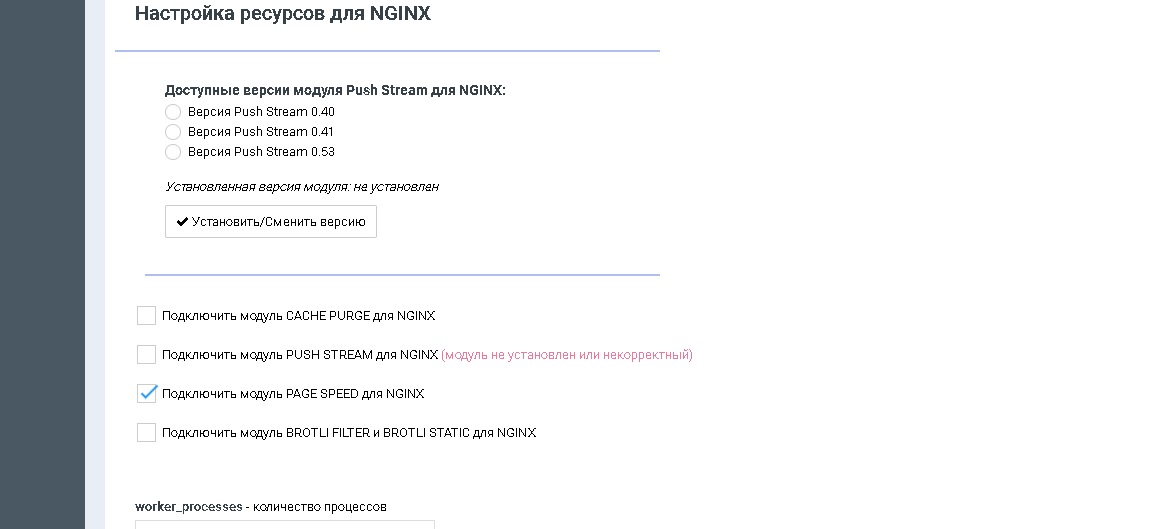

ролик не плохой... Только вот зачем такие сложности, если это можно сделать прямо в панели в два клика?
вот тут
/index.php?do=memmanager
как показано на картинке

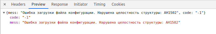

запрос:
https://127.0.0.1:8000//index.php?do=me ... ttp_setdef
так и должно быть?

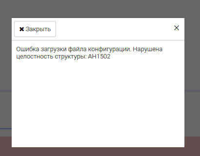

Где вы получаете эту ошибку? Судя по самой ошибке у вас не обновлен apache
И в какой OS эта ошибка 7 или 8? И какая версия панели?
покажите вывод
rpm -qa | grep httpd

ошибку получаю вот тут

И еще, скиньте скрин, что нажимаете, что вым выбивает эту ошибку.

я просто захожу на страницу и ничего не нажимаю и сразу ошибка
сейчас буду веб связку переустанавливать
