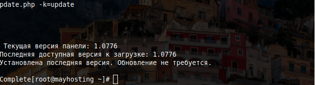

[root@novagroup ~]# /etc/brainy/src/compiled/php5/bin/php /etc/brainy/scripts/update.php -k=update
 Текущая версия панели: 1.0776
Последняя доступная версия к загрузке: 1.0776
Установлена последняя версия. Обновление не требуется.

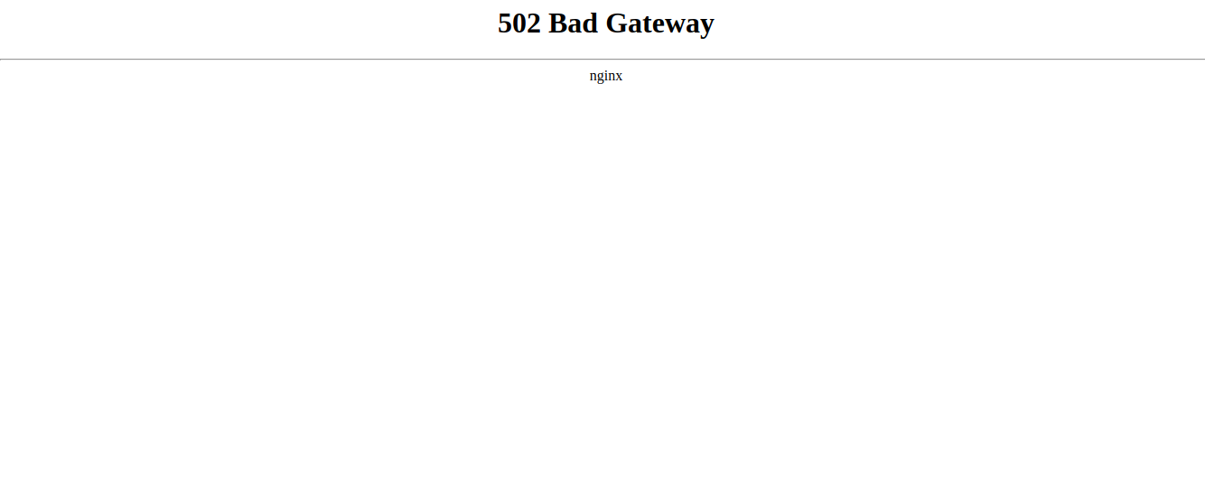

Было бы хорошо если бы Вы сказали как решить эту проблему. Потому-что получил тоже самое после обновления. Выполнял service nginx restart
Получил Redirecting to /bin/systemctl restart nginx.service и это не решило проблемы.

lisok77 писал(а):
Ср фев 20, 2019 6:06 pm
Это пробовали?
yum install -y brainy-php5*
systemctl start brainyphp-fpm
Re: пропала панель
Сообщение andrey » Чт фев 21, 2019 10:32 am
Пожалуйста выполните
yum remove -y brainy-php5* brainy-nginx
yum install -y brainy-php5* brainy-nginx
systemctl start nginxb
systemctl enable nginxb

Сообщение lisok77 » Пт фев 22, 2019 7:48 pm
Помогло спасибо!

Сообщение andrey » Пн фев 25, 2019 9:43 am
Помогло спасибо!
А можно подробней про команды? Что за действия выполнялись?
После обновления до последней версии опять все тоже, заново выполнил команды панель опять стала доступна, но как то очень медленно все открывается. Думал что браузер, нет пробовал на нескольких все тоже, в логах нагрузки на сервер нет. Почему так медленно стала работать панель? Завтра посмотрю, может что то с каналом инета.
Команды выполняют переустановку phpfpm и nginx панели
