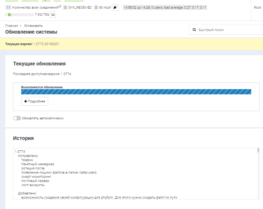

При обновлении ПУ виснет процесс
Сообщение vikont » Вт фев 05, 2019 10:01 pm
Уже второе обновление наблюдаю зависший процесс обновления.
Первый раз помог перезапуск ПУ. Теперь же перезапуск ничего не дает. Висит такая картинка
https://yadi.sk/i/n3sLL0FLI1RoEA

Минут 40 уже наблюдаю вот это
Изображение Изображение
не обновляется -(
