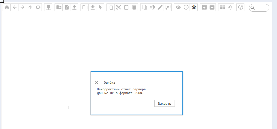

И кстати, только что заметил, теперь он вообще не работает под рутом. Под пользователем работает.

Re: Файловый менеджер
В обновлении 1.0765 исправили elfinder.

Нет, не заработало, каталоги и файлы второго уровня и глубже всё ещё создаются от пользователя root. Ну и копирует\переносит файлы нереально медленно. Сделайте этот ФМ как опцию, что бы его можно было полностью удалить и забыть как страшный сон.
Уточните вы под root, или пользователем работаете в файловом менеджере.файлы второго уровня и глубже всё ещё создаются от пользователя root.
elfinder каждый файл хеширует, и обрабатывает отдельно.и копирует\переносит файлы нереально медленно.
