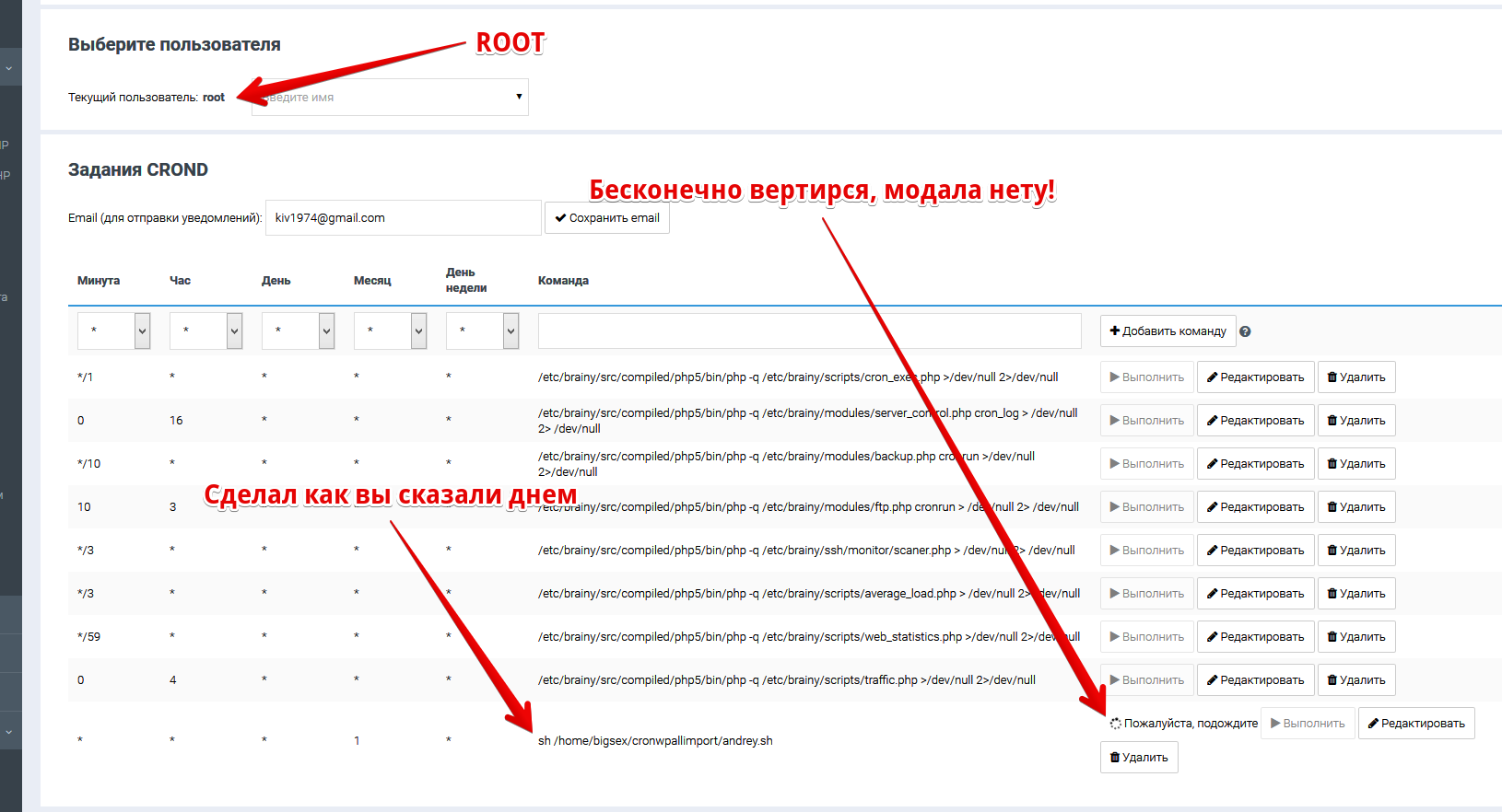

Я уже сделал как мне говорили,

Вы смотрите вчерашние логи (ночные - когда не сработало), я сегодня сделал все нормально (как Алёна сказала) и сейчас , медленно очень но скрипт работат, но в логах его НЕТУ!!!!

Сейчас делаю только от РУТА и тока sh /home/bigsex/cronwpallimport/andrey.sh
а то что выслал вам это о том что в логи почему то не пишет.... а то что есть там так это старое пока не правильно настраивал
