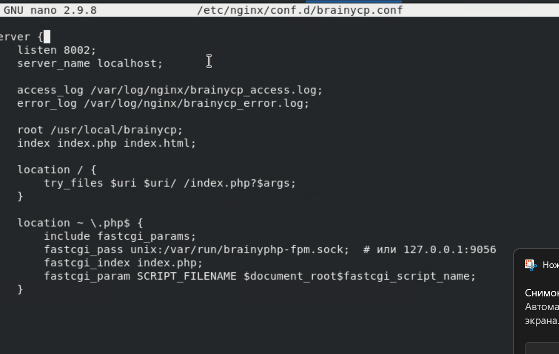

Помагите востоновить работоспособность панели
Сообщение Pavel1987 » Вс июн 01, 2025 1:29 pm
Ситуация такая, пару дней назад посыпался диск, как следствие, что успел спастито спас, бекапа небыло по стечению обстоятельств, сайты и аккаунты работают стабильно нормально практически все сервисы работают, визуал и доступ к странице панели я своими силами востановил, все гризит, но не авторизируется, не могу залогинится ни под одним пользователем вклчяя рут, ошибок в логах нет, файлы авторизации пользователей на месьте. Возможно я конфиг не верно настроил, скриншот прилогаю, кто шарит подскажите как возможно через обнавление востанвить возможно не достающие файлы которые я пропустил при востановлении.

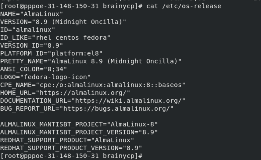

Сообщение sbury » Пн июн 02, 2025 6:04 am
первым делом надо сообщить какая весрия системы?
cat /etc/os-release
и показать выводы работы сервисов панели
systemctl status nginxb

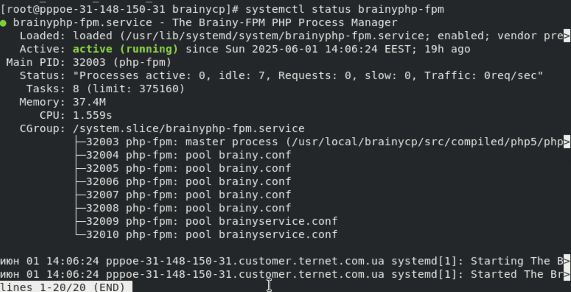

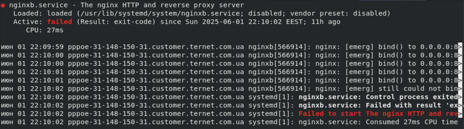

Отправляю, вижу что сервис лежит

Сообщение Pavel1987 » Пн июн 02, 2025 7:04 am
cat /etc/os-release
Все заработал спасибо, проблема была в nginxb, Альмалинукс пострадал немго, буду пробовать переносить на другую систему, с доступом к визуальному интерфейсу намного проще
