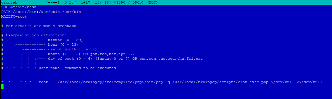

Плюс очень странно, первый раз за все года пропали все записи крона. Резервные копии и т.д. все перестало работать.. вчера вернул строку
/usr/local/brainycp/src/compiled/php5/bin/php -q /usr/local/brainycp/scripts/cron_exec.php >/dev/null 2>/dev/null
Она верная?

Строка верная, должно работать каждую минуту.
Проверьте файл /etc/crontab, года 2 назад задание перемещено в этот файл.

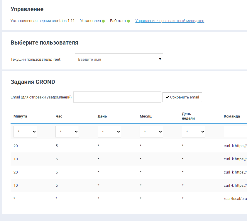

Сообщение sqr » Ср апр 02, 2025 8:42 am
Ср апр 02, 2025 7:55 am
Да, поставил каждую минуту и добавил свои пропавшие правила.
По вашему пути, только одна строка базовая, моих заданий там нет.
Мои текущие под рутом.
