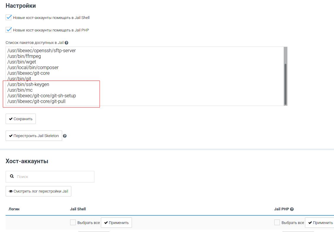

если пользователь находится в jail
то нужно прописать путь до пакета и перестроить jail https://127.0.0.1:8000/index.php?do=hos ... ction=jail

Спасибо
ssh-keygen заработал
а вот git pull нет
/usr/libexec/git-core/git-sh-setup: line 84: basename: command not found
/usr/libexec/git-core/git-sh-setup: line 265: uname: command not found
/usr/libexec/git-core/git-pull: line 251: tr: command not found

- KyKyIIIKuH
- Сообщения: 276
- Зарегистрирован: Ср мар 14, 2018 11:04 am
Re: запуск не от рута
я так понимаю что
тоже надо добавить
basename
uname

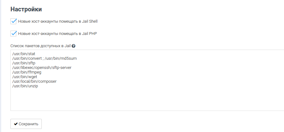

Появилась такая же проблема. Не от рута не могу сделать pull, получаю вот это:
От рута все те же действия проходят без проблем.
Следуя этим советам что только не пробовал в Jail добавлять - ничего не меняется...

/usr/bin/stat
/usr/bin/convert ; /usr/bin/md5sum
/usr/bin/sftp
/usr/libexec/openssh/sftp-server
/usr/bin/ffmpeg
/usr/bin/wget
/usr/local/bin/composer
/usr/bin/git
/usr/libexec/git-core/git-sh-setup/basename
/usr/libexec/git-core/git-sh-setup/uname
/usr/libexec/git-core/git-pull/tr
basename
uname
trRe: запуск не от рута
/usr/bin/basename
/usr/bin/uname
/usr/bin/trRe: запуск не от рута
Исправили чтобы при установке git автоматом прописывалось в jail
/usr/bin/basename
/usr/bin/uname
Сейчас вы это можете прописать вручную, и пересобрать хостаккаунт.
/usr/bin/basename
/usr/bin/uname
