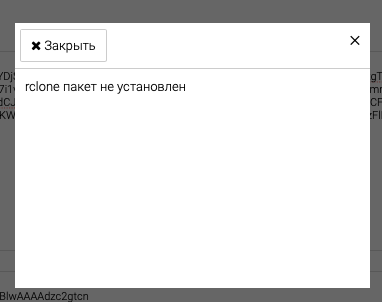

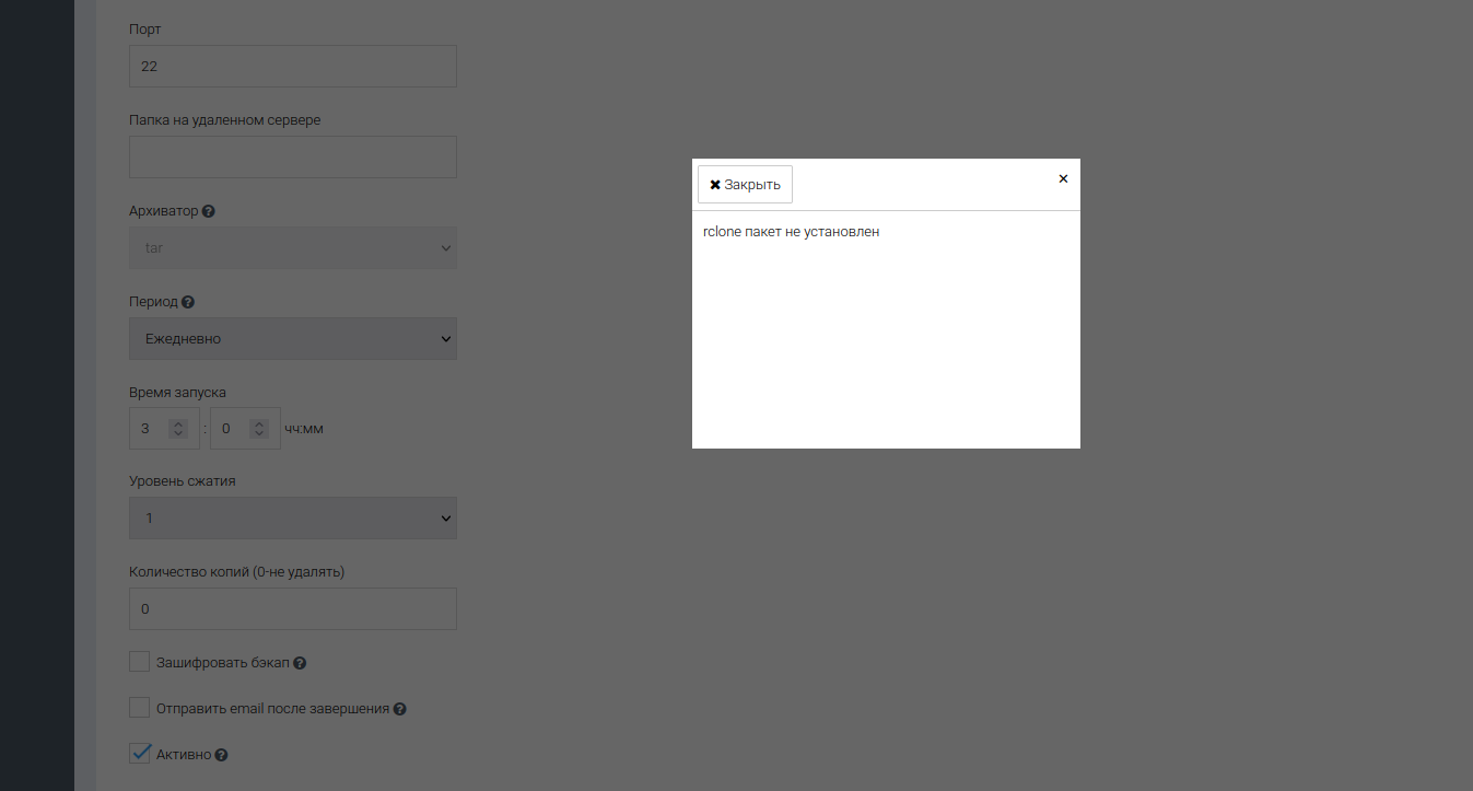

При настройке архива ошибка - пакет rclone не установлен
Сообщение Aleksey » Чт июн 09, 2022 7:26 pm
При настройке архивирования на другой сервер, при проверке соединения выдает предупреждение, что rclone не установлен (на другом vpc на cenos8 уже более 3-х лет работает и проблем в настройке не вызывал)
Версия панели последняя, только установленная, OS Ubuntu 20.04
При попытке установит apt install rclone - выдает что уже существует версия (1.50.2-2)

Как настроить бэкапирование?
Снимок экрана 2022-06-09 в 22.25.38.png (13.4 КБ) 28409 просмотров

Re: При настройке архива ошибка - пакет rclone не установлен
Сообщение alenka » Пн июн 13, 2022 10:45 am
Только что проверили на наших тестовых серверах. Данной ошибки не обнаружили.
Свяжитесь с нами через скайп, покажите вывод dpkg -l | grep rclone

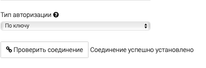

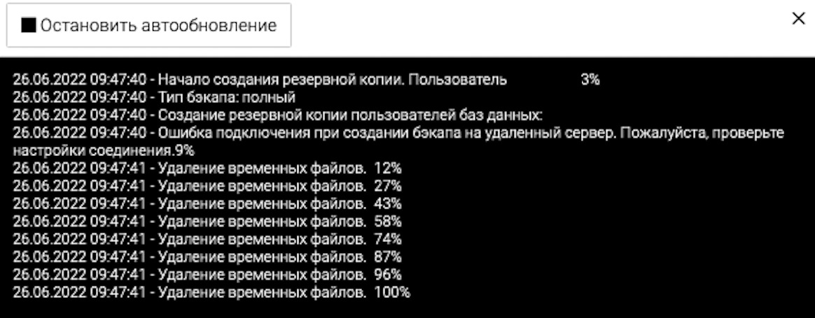

Сообщение Aleksey » Вс июн 26, 2022 7:04 am
После обновления архивирование на удаленный сервер заработала, но только по паролю, по ключу не хочет.
При проверки соединения, выдает сообщение "соединение успешно установлено", но когда запускаю архивирование, в логе пишет "Ошибка подключения при создании бэкапа на удаленный сервер. Пожалуйста проверьте настройки соединения".
На этот сервер уже идет бэкапирование в течении пары лет по ключу правда на centos 7
Ключ добавлен и даже оба сервера перезагружены.
На принимающем сервере архив стоит centos 7.9, на отправляющем стоит Ubuntu 20.04
Сообщение alenka » Пн июн 27, 2022 7:37 am
Проверим.
