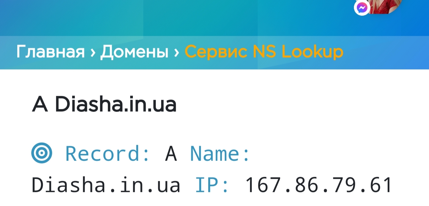

Была проблема - не перевыпускались сертификаты. Пару раз создавал вручную, вчера обновил панель до 1.0936. После этого удалил все сертификаты, включая давно просроченные. И создал новые. Но для нескольких сайтов, для которых сертификаты работали ещё в субботу, новые не создаются. Вылетает ошибка "Ошибка генерации сертификата. Домен должен быть привязан к IP сервера. Проверьте днс записи на домен...". При этом раньше на эти сайты сертификаты спокойно выпускались.
Проверяете завись А на ваш алиас, или домен.
Лог покажите.

Сообщение Goryanin » Пн апр 04, 2022 9:47 am
Запись соответствует, IP соответствуют домену:
Не создаётся по этому, и ещё по одному домену. Был ещё один домен на который не создавалось, но утром прошло.

Сообщение alenka » Пн апр 04, 2022 10:15 am
Нам не нужны скрины отдельных сервисов, есть лог его и показывайте.
На обновление днс записей, нужно время от 1 минуты до нескольких суток. Все зависит от ttl вашего регистратора доменного имени.
