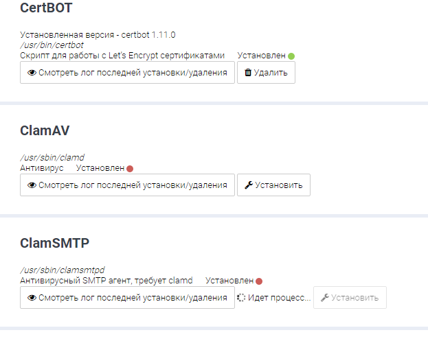

У меня возник банальный вопрос, кому не сложно подскажите пожалуйста как удалить или остановить ClamSMTP.
Clamav не запущен не установлен .
ClamSMTP висит и идёт процесс удаления , но как висел процесс так и висит с надписью в панели
Идет процесс...
В гугле не нашел ответов или не правильно искал.

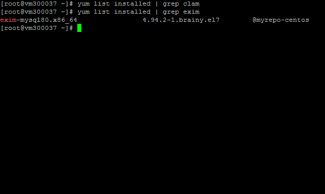

Сообщите версию панели и версию системы. Дайте вывод этих коман с консоли
yum list installed | grep clam
yum lis installed | grep exim

Сообщение getvps » Чт авг 05, 2021 12:16 pm
По первому запросу ничего не выдало
По второму прилагаю скрин

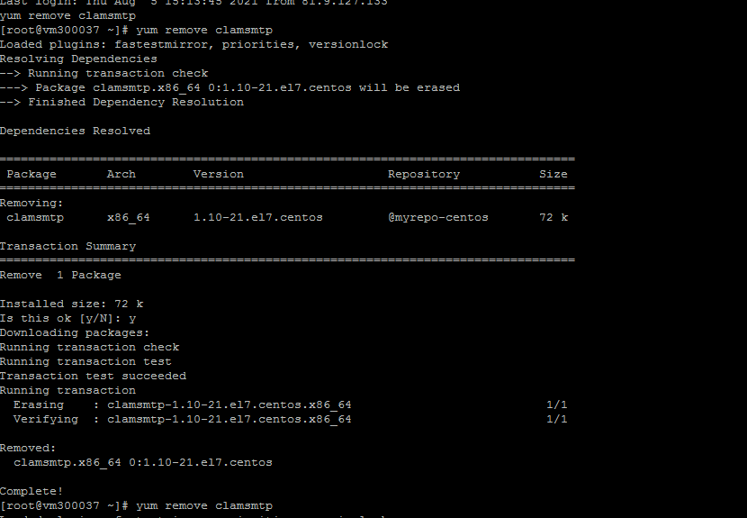

yum remove clamsmtp
getvps
Сообщения: 32
Откуда: Санкт-Петербург
Re: Как удалить ClamSMTP ?
Сообщение getvps » Чт авг 05, 2021 6:53 pm
Ввёл команду
и снова

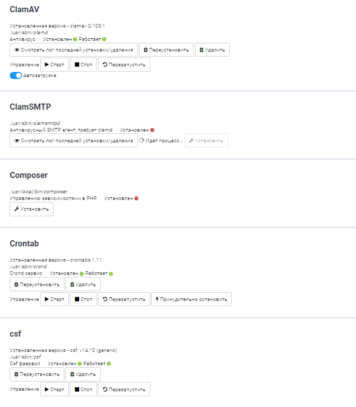

Сообщение alenka » Ср авг 25, 2021 7:50 am
Для панели версии 1,09 в файле /etc/brainy/conf/packet_manager2/main заменить inprogress на success
Этот нюанс может появится если при удалении пакета, был перегружен сервер, и процесс был выполнен не до конца.
