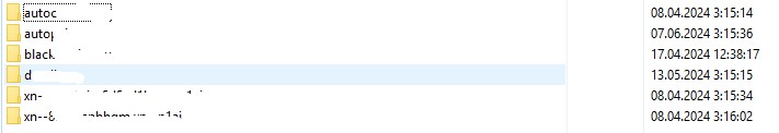

Сервер с нормальной генерацией сертов
по путям
/etc/letsencrypt/archive/
/etc/letsencrypt/live/
Расположены папки доменов. Скрин прилагаю. (#2)
В папках содержатся сертификаты в виде файлов

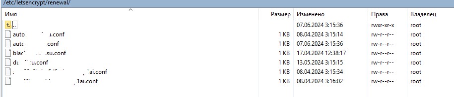

То что в папке /etc/letsencrypt/renewal/ на скрине.
Получается что серты хранятся в папках, которые равны имены домена в archive и live
а файлы conf только renewal в названиедломена.conf

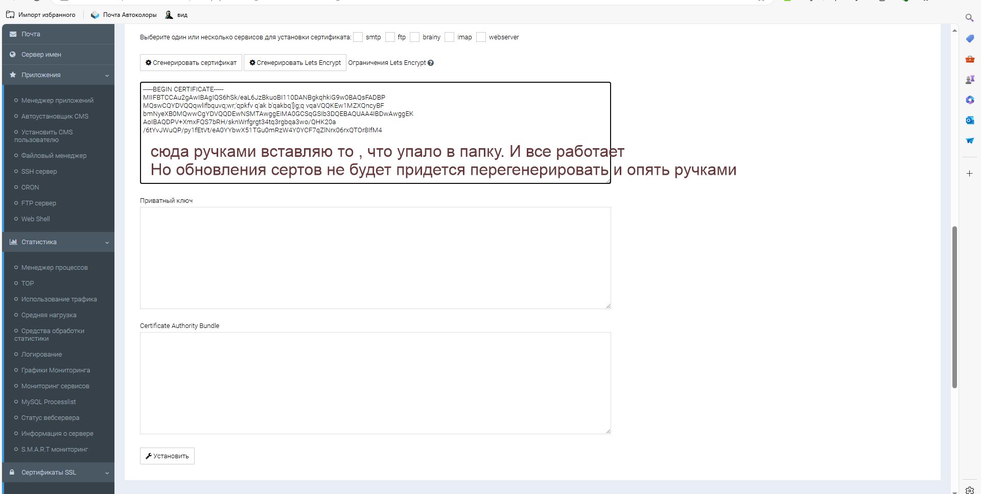

Сообщение pomoyka » Ср июн 19, 2024 2:33 pm
Да, повторю по очень важному моменту , все сертификаты сгенерировались. Т.е chain fullchain ит.д лежат на своих местах.
НО примениться - автоматичсеки в панель у них не получается(панелька не хочет это делать).
Соответственно сертификаты сервисов сгенерировались , но не встали в панель.
Если я ручка возьму данные этих сертификатов и помещу их как указано на скрине, то они применятся, но обновляться не будут, придется перегенерировать.
В сухом остатке получается , что серты генерируются , но немогут примениться.
у меня уже колпак съезжает.jpg (138.61 КБ) 37575 просмотров
