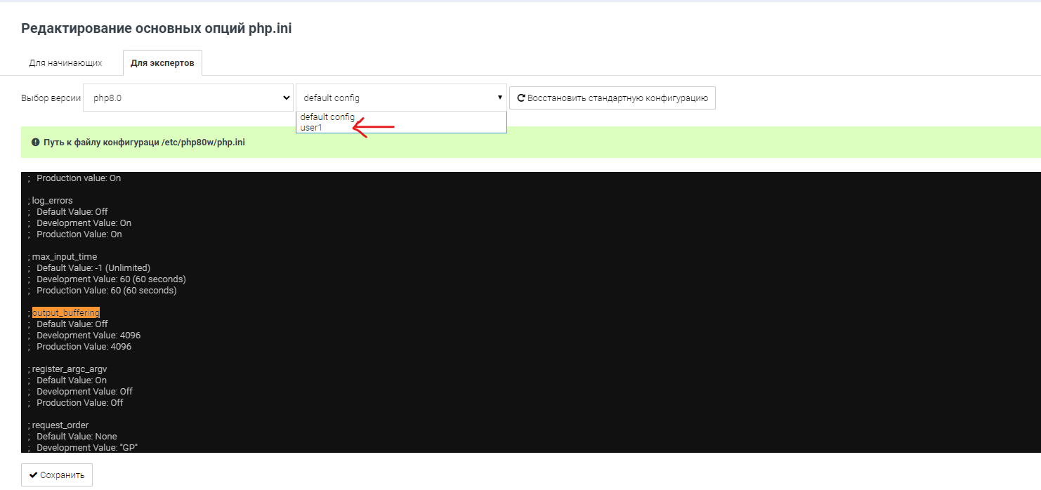

CMS самописная. Ничего не кэшеирует. Вот только перенесли на VPS и началось это. При этом на хостинге такого не было. С DLE проблем тоже нет и тоже на VPS (пока не замечали). Но вот параметр не меняется output_buffering никак.
Какой php.ini редактируете?
Для пользователей в jail, php.ini редактируется относительно домашней директории хостаккаунта /home/USER/etc/phpXX/php.ini
Спасибо! Действительно, там значения не изменились, хотя редактировались через панель. Значит файл не сохраняет. CTR+F5 обновлял в панели - данная строка была закомментирована. Зашел по SSH - оказалась нет.

Выбираете пользователя, и для него редактируете конфиг. В панели это реализовано.

Для пользователей в jail вы должны выбрать версию php, и пользователя.
Если вместо пользователя вы редактируете default_config, путь изменения относительно директории /etc (для пользователей которые не включены в jail)

Всё верно. выбирал юзера и дефолтно.
Вобщем, кэшит все равно страницу кабинета у юзера разных логинов, кто находится в кабинете. php 8.1, CMS самописная, ничего не кэшит сам скрипт.
