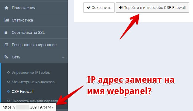

Аленка, извините за беспокойство. Хочу уточнить.
В обновлении исправят гиперссылку на кнопке для перехода к :4747 через имя вебпанели?
CSF FIREWALL — BrainyCP - Opera 2021-08-26 12.32.3.png (40.48 КБ) 23737 просмотров

Обновился до 1.0928.20210826.
Но проблема с гиперссылкой не пропала. Переходить в CSF хочет по IP адресу, а не по имени веб панели.
В обновление не входило исправление данного нюанса, мы пометили этот нюанс.
