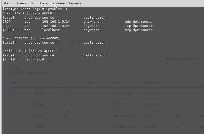

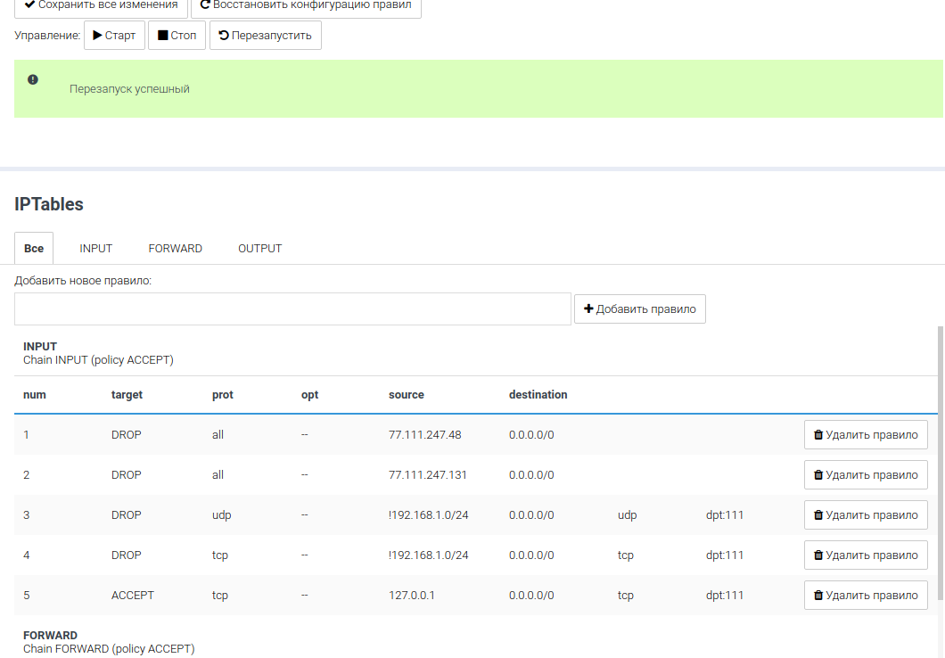

Сообщение idGreen » Чт сен 13, 2018 12:50 pm
Собственно заблокировал два айпишника которые долбятся по 25 порту, они все равно висят и долбятся
Скрины прикрепил
Что то не то делаю? или все таки iptables не так настроена в панели?

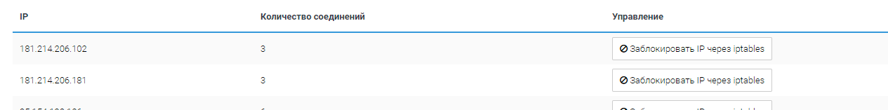

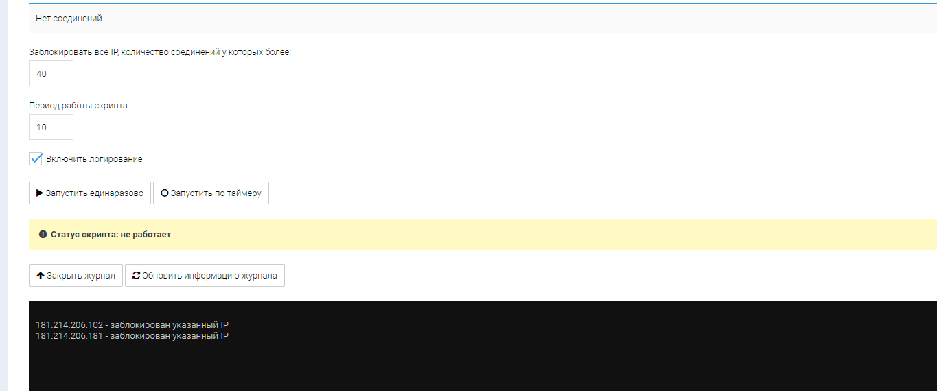

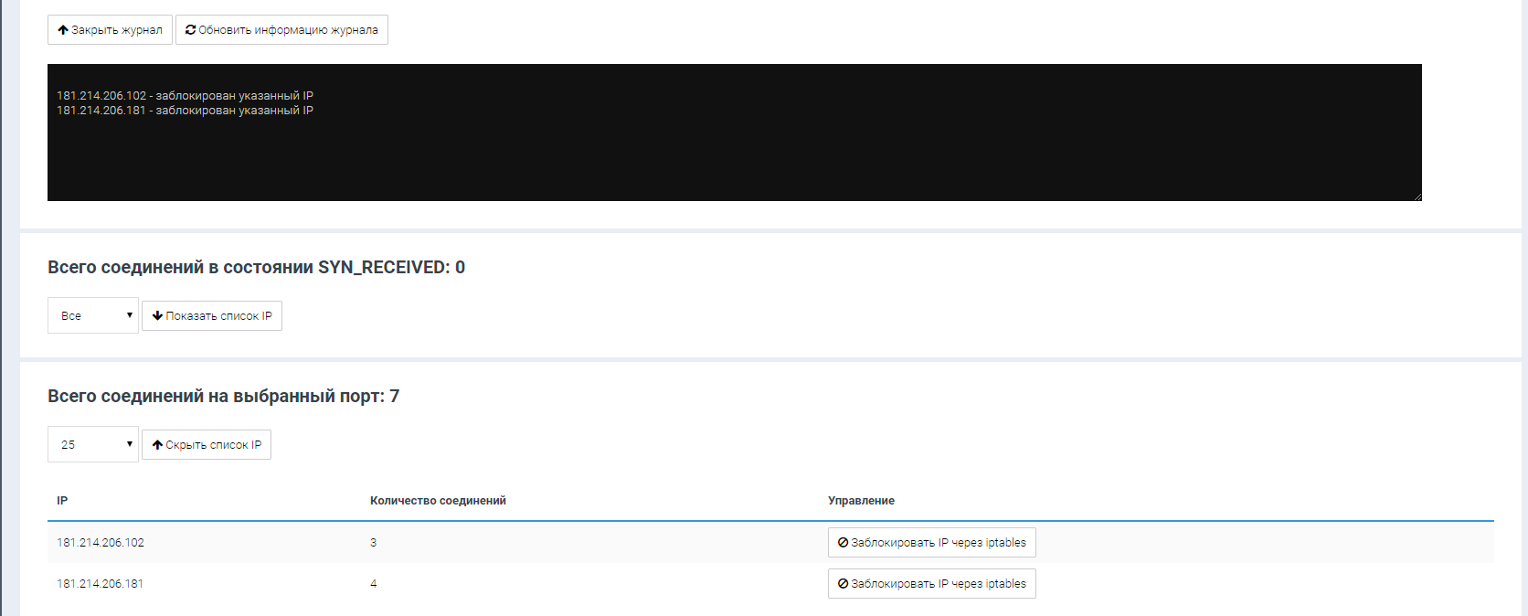

Сообщение idGreen » Чт сен 13, 2018 12:53 pm
Вот еще

ordex
Сообщения: 353
Re: iptable Не блокирует
Сообщение ordex » Сб дек 08, 2018 8:03 pm
Тоже самое.
На одном скрине iptables в панеле, на втором вывод iptables -L
А при удалении одного из двух добавленных ip снёс оба + правило которое уже там было по умолчанию (4-е на скрине)
