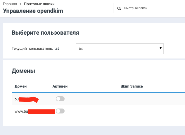

Сообщение Aleksey » Вс май 29, 2022 10:40 am
Установил панель, добавил хост аккаунт и домен, в разделе "Управление opendkim" ставлю напротив домена переключатель в активно, пару секунд крутится и сбрасывается в неактивно, по идее должен был появится ключ dkim, как настроить dkim?

Re: Не работает dkim
Сообщение KyKyIIIKuH » Вс май 29, 2022 11:14 am
Какая система?
Ubuntu/Centos/AlmaLinux?
cat /etc/*release
версия панели?
Сообщение Aleksey » Вс май 29, 2022 12:36 pm
Ubuntu 20.04
Версия панели последняя, только установил, 1.0937
Сообщение alenka » Пн май 30, 2022 10:27 am
Под ubuntu есть ошибка, исправим.
Сообщение alenka » Пн май 30, 2022 12:14 pm
Под убунту выполните команду:
apt-get -y install opendkim-tools
После этого должно заработать.
Сообщение Aleksey » Пн май 30, 2022 1:52 pm
Спасибо, после выполнения команды заработало

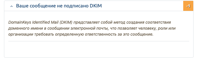

Сообщение Aleksey » Чт июн 02, 2022 8:27 am
Теперь ключ появляется, но почему то письма не подписываются dkim. В dns ключ внесен. Отправлял на mail-tester.com, ругается на dkim.
Снимок экрана 2022-06-02 в 11.26.23.png (30.82 КБ) 43311 просмотров
Сообщение alenka » Чт июн 02, 2022 8:57 am
Проверим.
