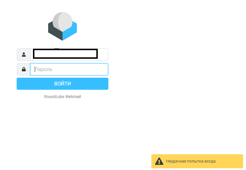

Переустанавливал все связки , удалял все связки и ставил обратно , перезагружал сервер и всё равно одно и тоже. Подскажите в чем может быть дело ?

Сделал всё по инструкции и ничего не получилось . та же ошибка. причем пароль был взят с /etc/brainy/conf файл mailserver.ini и вставлен в /usr/share/roundcube/config, файл config.inc.php, (пароли ОДИНАКОВЫЕ) и ничего не помогло . :!: :!: :!:

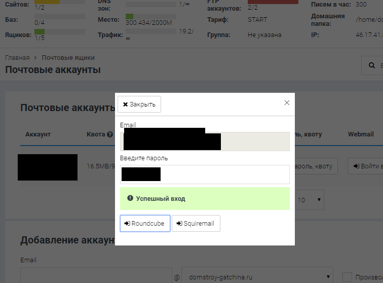

Сообщение getvps » Ср янв 08, 2020 9:21 pm
Не понимаю. С панели вход в почту успешный но выкидывает на стартовую страницу роундкуба и всегда ошибка ! Как решить то ?

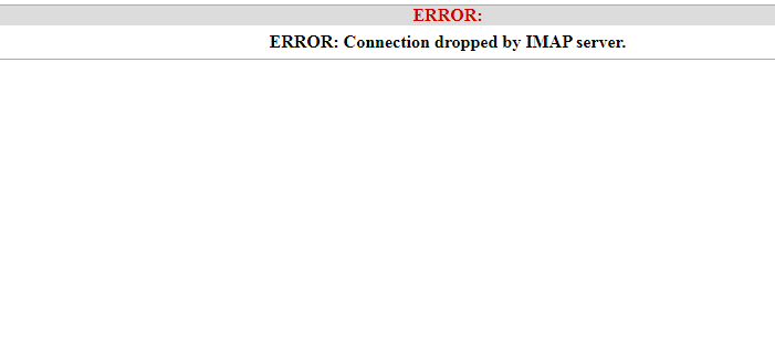

Та же проблема, не работает IMAP
Пробовал перезагружать и переустанавливать Dovecot и Roundcube, да и сам сревер.
