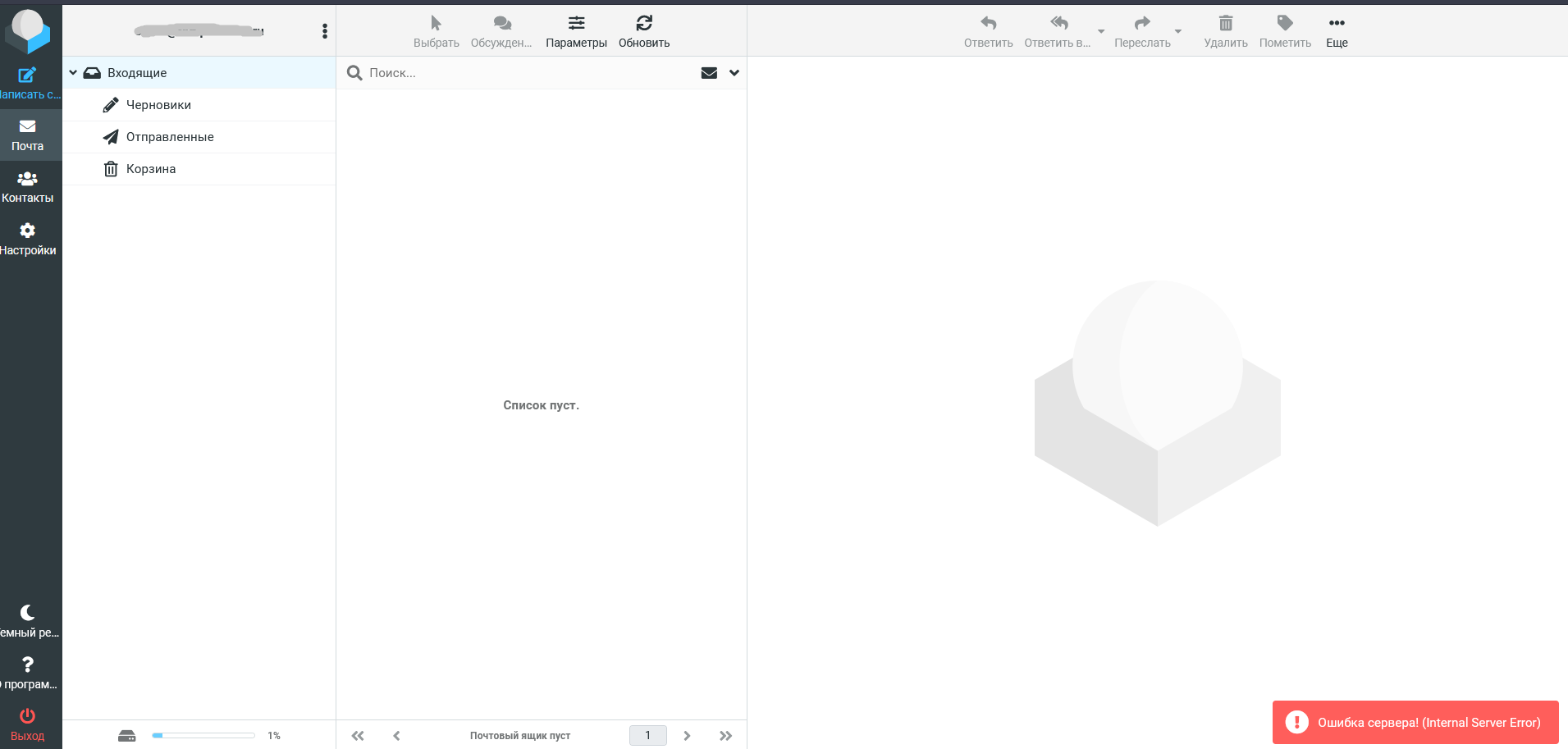

После обновления панели (конфигурация на CentOS 7) до 1.0942 обновил Roundcube до 1.5.3 по факту получилось что пропали все письма (в базе есть но их не видно) причем имеется ошибка Сервера. В чем причина бага? Пришлось откатится на 1.1.3
Снимок экрана 2022-10-24 214207.png (58.57 КБ) 26269 просмотров

Re: Roundcube
Сообщение alenka » Ср окт 26, 2022 7:22 am
Проверим.
