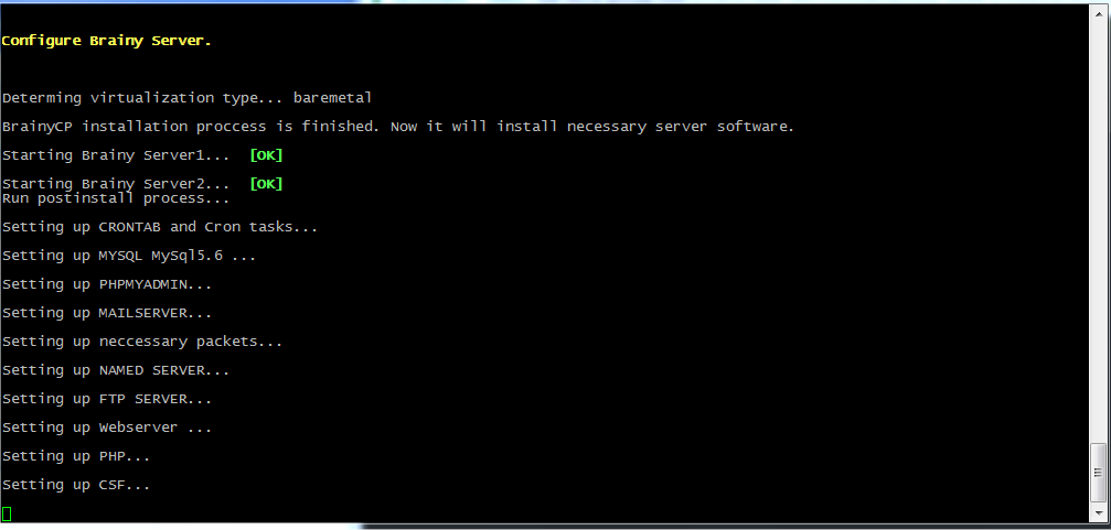

Сообщение aslan7f » Сб июн 23, 2018 11:21 pm
Начал устанавливать вашу панель на Centos 7 (ЦП4 оперативной 4)
Вот такая картина уже пару часов
Но панель как бы открывает когда ввожу IP и № порта
Еще не могу зайти под root пишет вот что /usr/bin/sudo must be owned by uid 0 and have the setuid bit set
Сейчас попробую снести и еще раз переустановить..
Попробовал переустановить. Все так же как и на скрине.И putty выдает что соединение разорвано локальным компьютером.
Перед эти создал пароль для рут. панель работает в нее смог войти.
Но через ssh я не могу войти под рутом при попытке войти пишет вот что "su: Authentication failure"
2 раза попробовал установить но все тоже (доходит до места что на скрине и putty выкидывает), после чего не могу войти под root через ssh. Панель сама работает и зайти в нее я могу.
Пришвартовался я на Google Cloud
P.S. Не в ту ветку написал) Перенесите если что)

Сообщение aslan7f » Вт июн 26, 2018 11:23 am
Проблема была именно в установке файрвола (csf)
На странице скачивания панели, сгенерировал код без файрвола, тогда все установилось и проблем не обнаружено.

Сообщение ordex » Сб дек 01, 2018 12:55 am
Тоже самое. Установка висит на csf. Панель работает, но не создаются ftp аккаунты.
UPD. В итоге переустановил всё с нуля без csf. Установка прошла нормально.

Сообщение Akrobs » Сб дек 08, 2018 11:19 am
С CSF есть проблемы, тут на форуме уже писали об этом.
Часто он блокирует доступ к ПУ.

Сообщение delari » Ср июн 10, 2020 6:00 pm
таже самая проблема, как лечить?
Сообщения: 1798
Re: Подвисло при установке
Сообщение sbury » Чт июн 11, 2020 2:52 pm
покажите вывод команд
uname -r
htop - этого скрин
df
и скрин ошибки

Сделайте возможность не устанавливать CSF! Это недоразумение портит всем жизнь с момента создания ПУ.

Сообщение sbury » Пт июн 12, 2020 11:39 am
на CSF останавливается установка или обрывается сессия. То есть, если нажать Enter реакция в окошке сессии есть?
