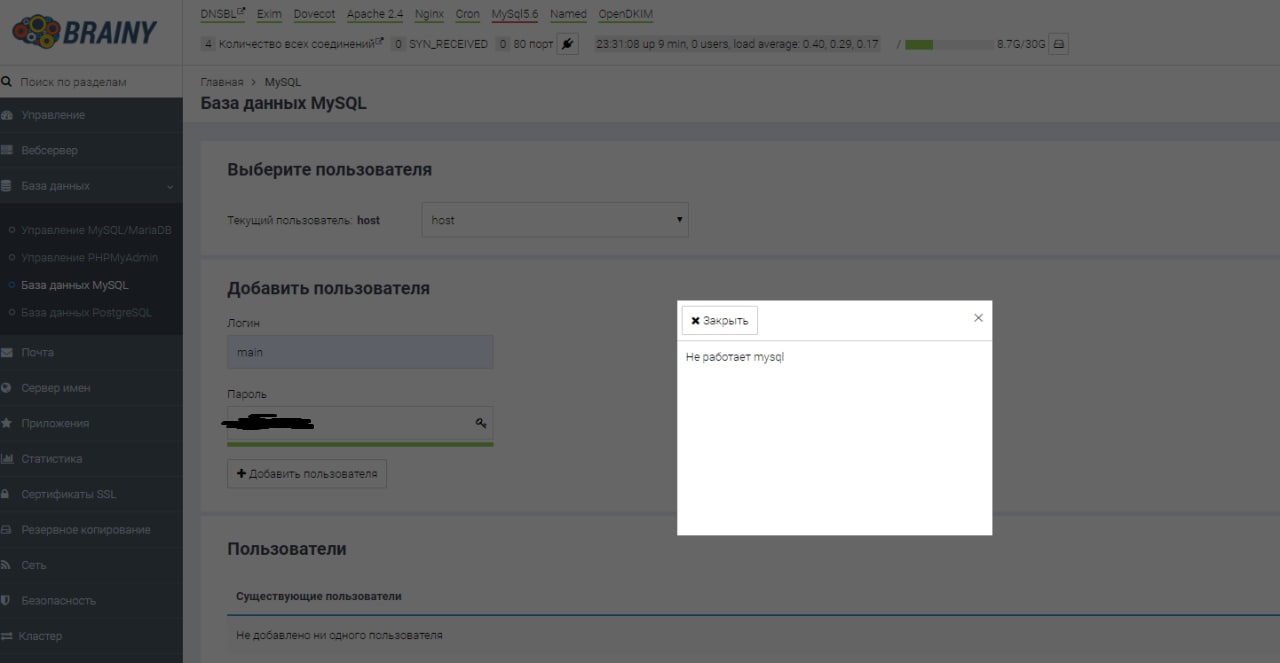

Здравствуйте. Подскажите в чем может быть ошибка, пробовал останавливать и переустанавливать, не помогает

У вас база данных не работает, это в сообщении и значек красный горит(что проблема с mysqld).
Пока вы не запустите базу данных, пользователя не сможете создать.
