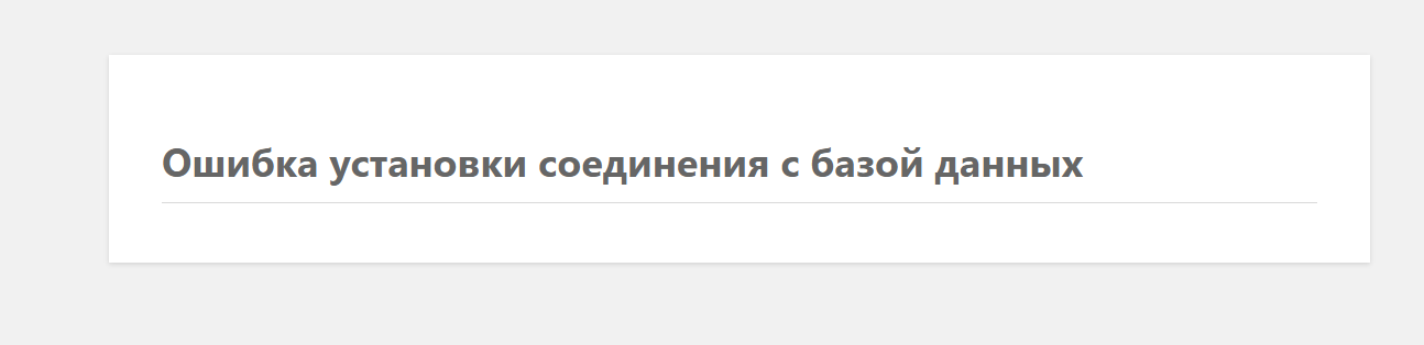

Итак, захожу я вечером на сайт, а меня встречает следующая картина: Ошибка установки соединения с базой данных
Да, всё верно - сайт работает на cms WordPress.

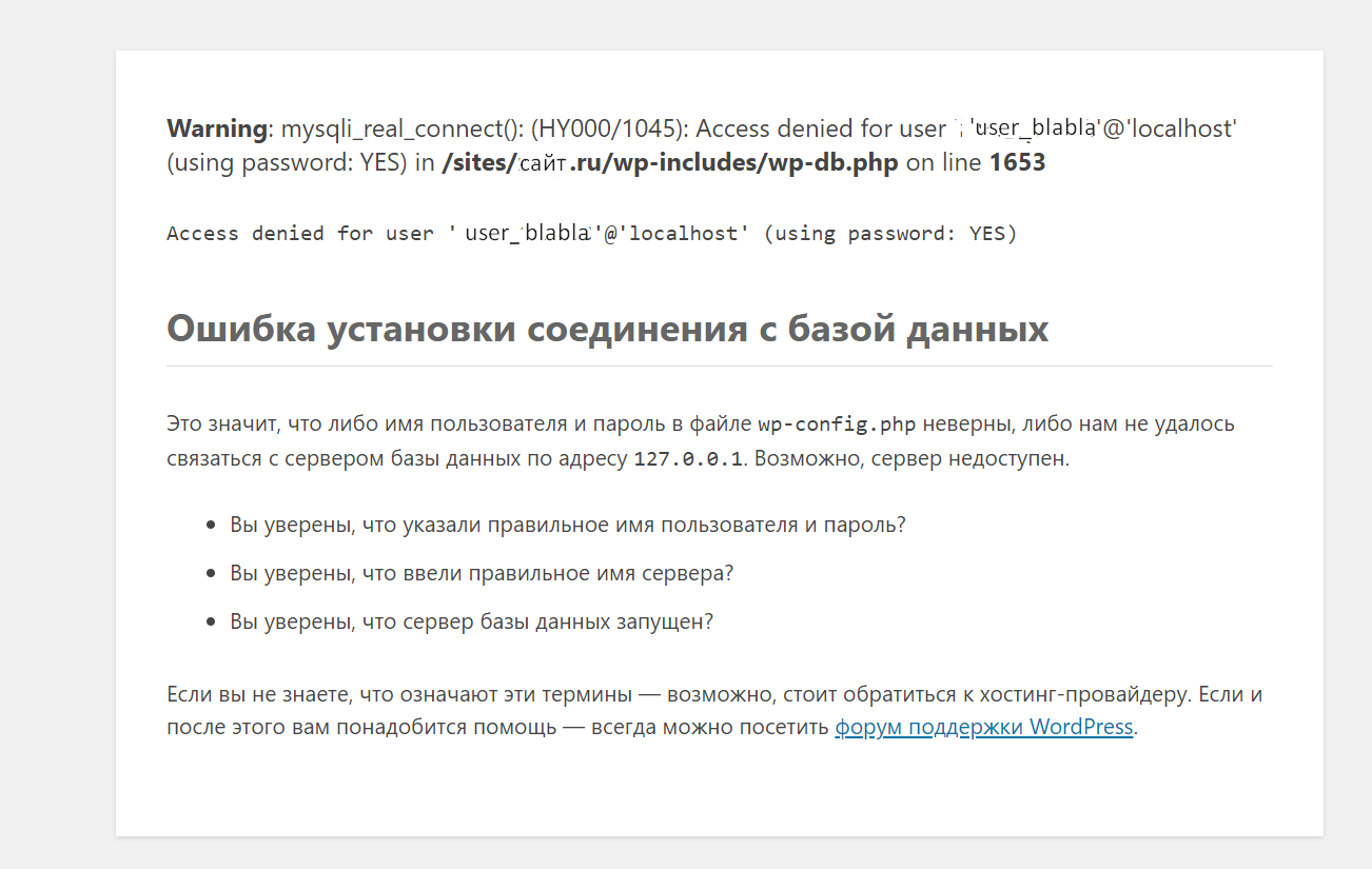

2. Следом иду в //home/user/sites/mydomain.com/wp-config.php и включаю WP_DEBUG (значение true).
3. Теперь обновляем страницу сайта и видим следующую ошибку:
Warning: mysqli_real_connect(): (HY000/1045): Access denied for user 'user_blalbla'@'localhost' (using password: YES) in ... /wp-includes/wp-db.php on line 1653
Access denied for user 'user_blabla'@'localhost' (using password: YES)
