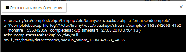

Однако столкнулся с небольшой проблемой - при создании удаленных бэкпов ничего не создается на удаленной стороне - ни на Яндексе, ни на ГугльДрайве, ни даже на удаленном ftp. Единственное что создается это запись в журнале (это FTP задание):
/etc/brainy/src/compiled/php5/bin/php /etc/brainy/ssh/backup.php -a='emailsendcomplete' -p='{"completebackup_file_log":"\/etc\/brainy\/data\/backup\/stream\/complete_1535342653_41521_monstre_1535342069","completebackup_timestart":"27.08.2018 07:04:13"}'
echo 'completecreatebackup' >> /dev/null
rm -f /etc/brainy/data/streams/backup_param_1535342653_54566
Подобная же история с Яндекс и ГугльДрайв, задание проходит, вроде как завершено, но бэкапы удаленно не появляются.
В чем может быть проблема? Тесты соединения везде проходят успешно. Локальные бэкапы создаются тоже успешно.
Текущая версия: 1.0747.20180822

Сообщение andrey » Пн авг 27, 2018 6:54 am
Добрый день. Пожалуйста, свяжитесь с нами в чате или скайпе, исправим. Похоже что у вас некоторые файлы на сервере неактуальны.

Сообщение andrey » Пн авг 27, 2018 10:59 am
Выпустили обновление 1.0748. Пожалуйста установите его, проблема должна решиться.

Сообщение MonstreX » Пн авг 27, 2018 1:46 pm
Проверил с фтп - работает! Спасибо!
