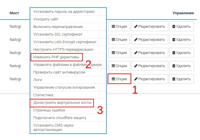

Насколько я понял, Вам нужно изменить директивы для конкретного сайта?
Обычно это можно сделать через .htaccess. В битриксе по дефолту есть закомменченные директивы mbstring.* для примера.
Если не получается через .htaccess, то можно попробовать через контекстное меню в списке сайтов (см скрин) либо через пункт 2 (это и есть правка .user.ini, только через ПУ), либо донастроить виртуальный хост через пункт 3.

Сделал так:
Вроде как заработало через вирт хосты плюс mod_php мост, только такой вопрос, мост работает чисто с php5.6?
так как так только он выбрать 7,2 к примеру нельзя
php_admin_value upload_max_filesize 80M
php_admin_value max_execution_time 600
php_admin_value post_max_size 80M
php_admin_value memory_limit 128M
php_admin_value opcache.revalidate_freq 0
php_admin_value mbstring.func_overload 2так как так только он выбрать 7,2 к примеру нельзя
