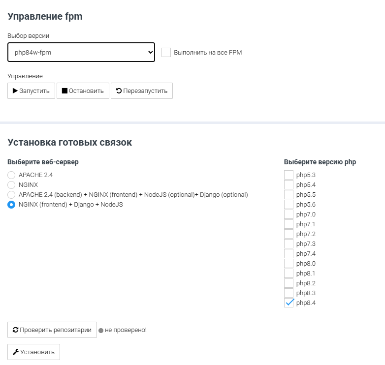

Попробую объяснить, вот такой у меня набор:
NodeJS установлен через менеджер приложений. Для сайтов используется PHP-FPM, PHP8.4.
Забегая наперед, я пробовал переустанавливать для своего сайта NodeJS вместо PHP8.4 в выборке при создании нового сайта, это не изменило ситуацию.

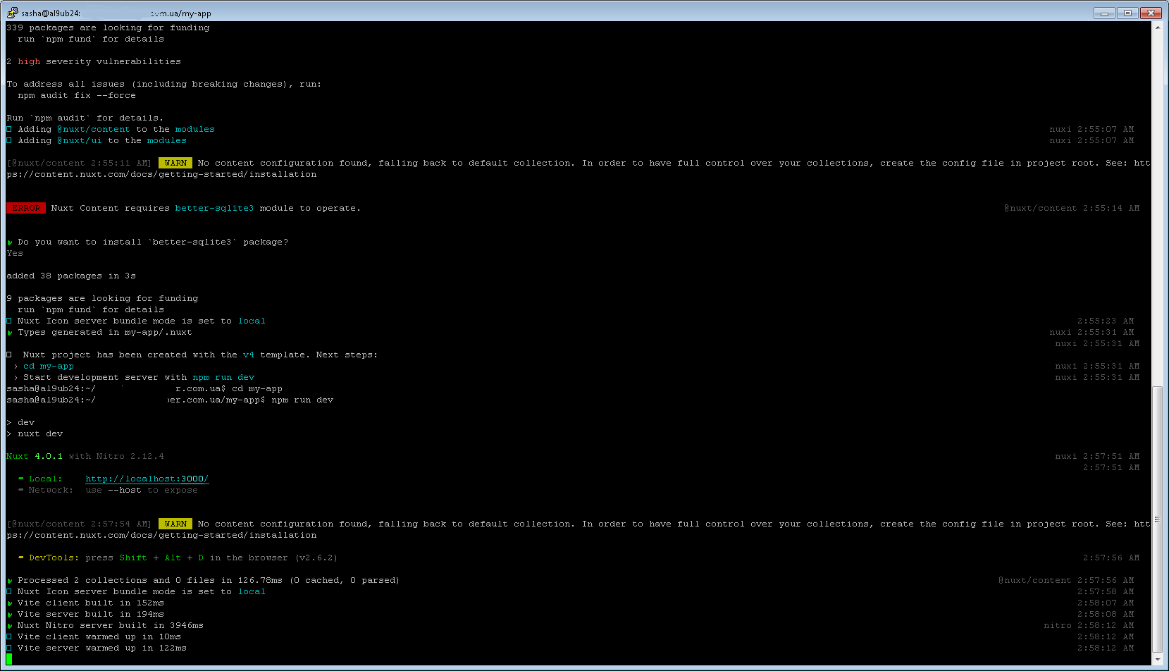

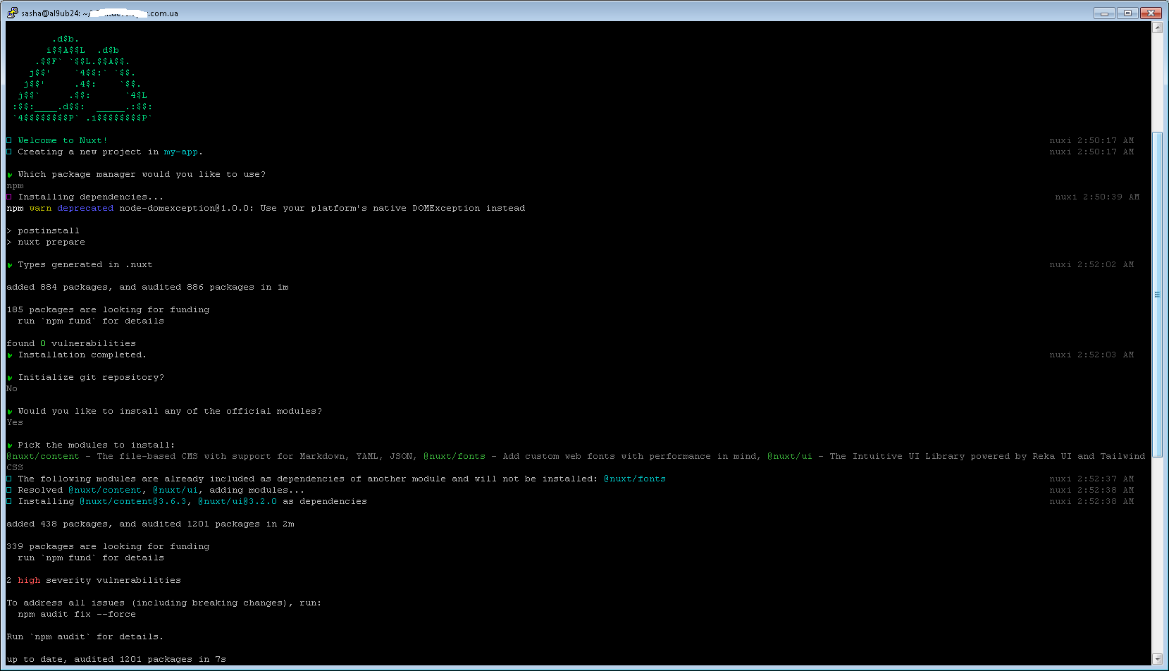

nuxi/nuxt. Работает
