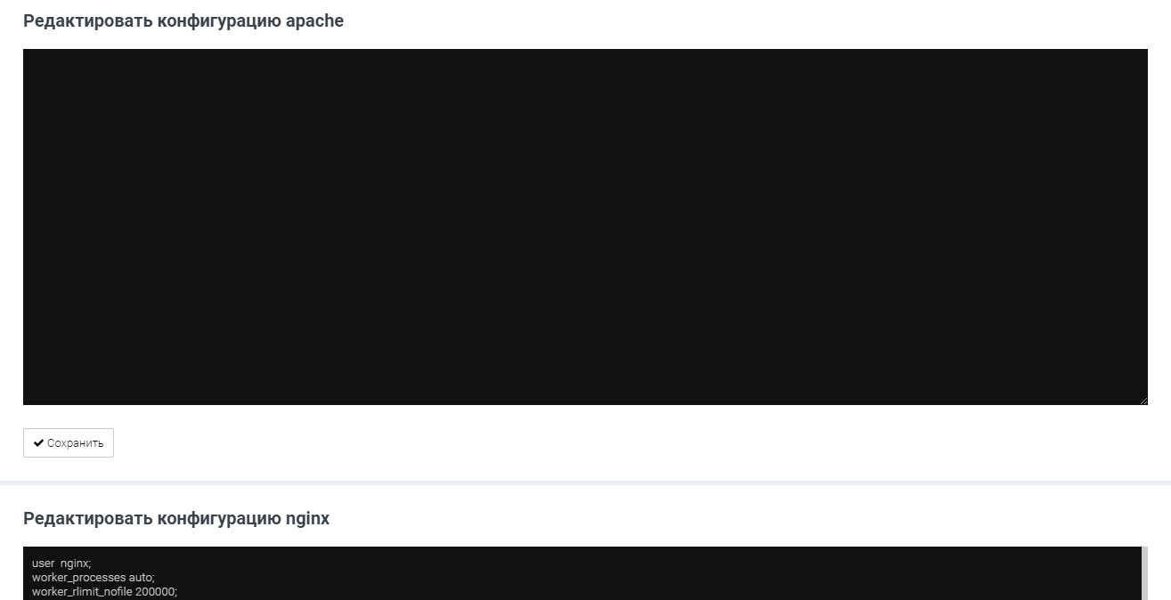

После обновления панели на 1.0960 не стартует Apache. Перестановка связки в панели результатов не дали. Снёс полностью сервер и переустановил заново. Apache не стартует опять. Что делать? Редактировать конфигурацию apache его просто нет

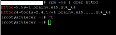

rpm -qa | grep httpd
systemctl status httpd

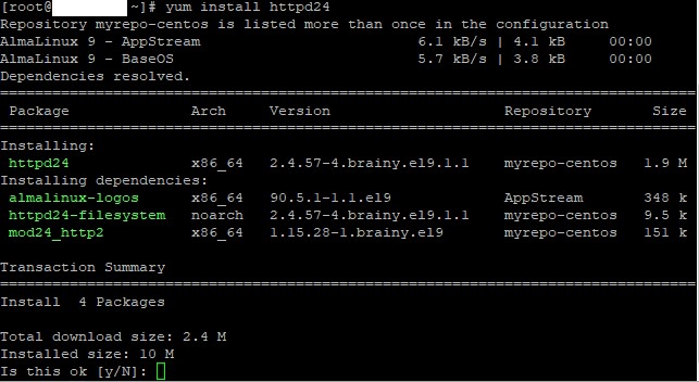

yum install httpd24 без подтверждения, покажите скрин

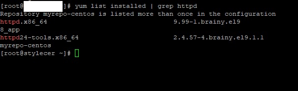

покажите вывод
yum list installed | grep httpd

Сообщение andrey_partner » Пт дек 15, 2023 2:54 pm
Вот

Re: SOS. После обновления. Apache не стартует
Сообщение andrey_partner » Пт дек 15, 2023 2:57 pm
И это

покажите вывод
yum install httpd24
