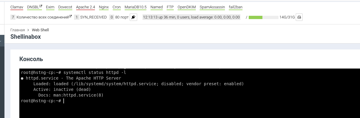

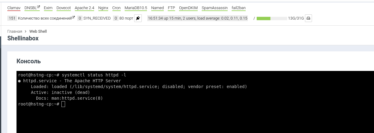

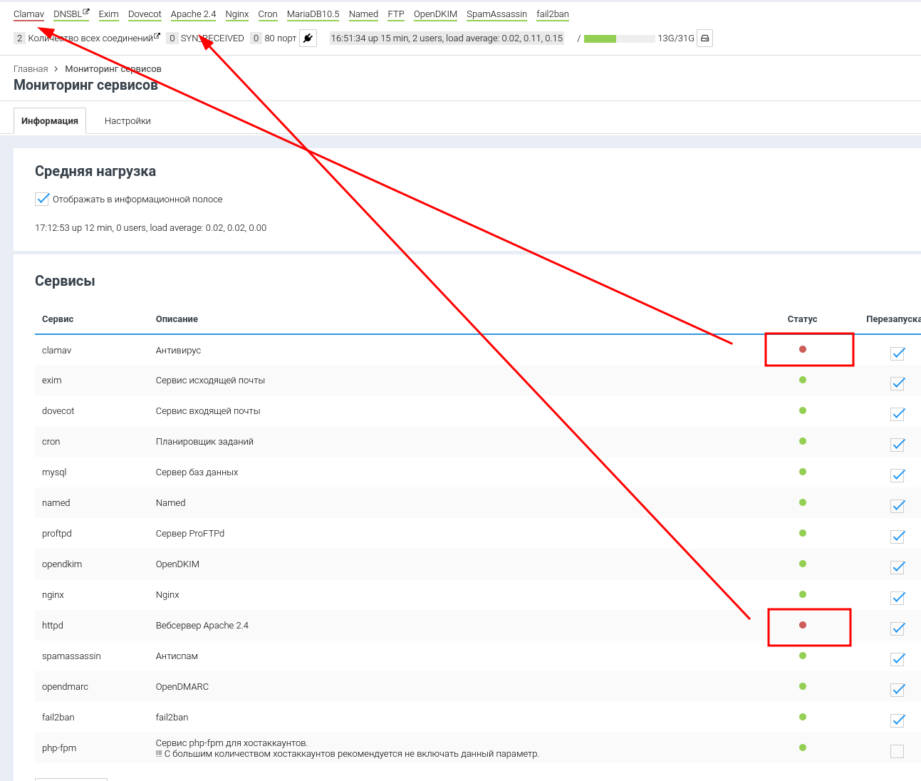

Проблема не срочная просто опишу.

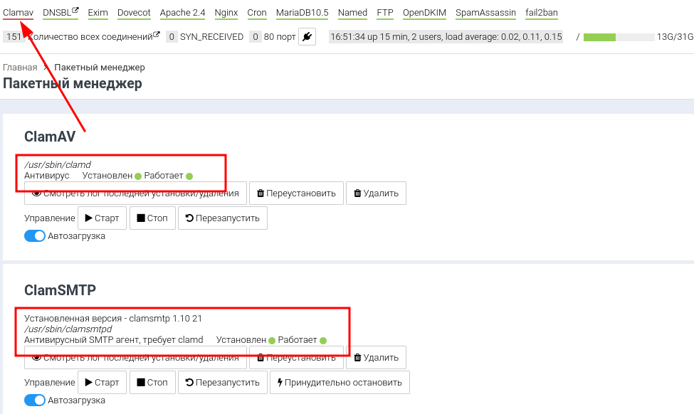

Тут мы видим что вроде как ClamAV не запущен.
Но при этом httpd не запущен, но запущен
В пакетном менеджере все установлено и всё запущено.
А тут мы заходим в консоль и видим, нет не запущен.
Вообщем не понятно. Спасибо.

покажите полностью вывод
systemctl status httpd -l

Служебное крон задание установлено?
Если да, шапке статус сервисов, обновляется по умолчанию, раз в 4 минуты.

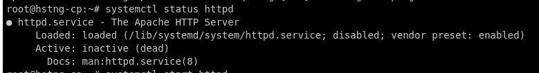

После того как написал сюда сообщение, я вручную запустил httpd.
НО! после перезагрузки все вернулось =)

Чт апр 27, 2023 7:31 am
Вы имеете в виду это?
Да, установлен, вроде работает. Как проверить вручную?
Спасибо.

Прошёл примерно час и данные в панели обновились.
Однако CamAV всё так же отображается отключенным.

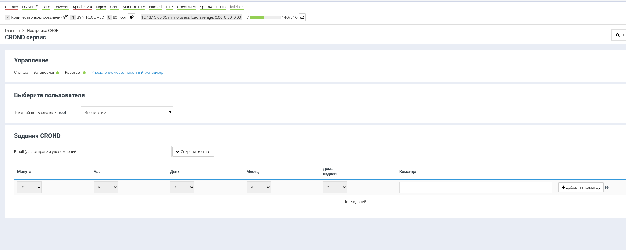

Вы не ответили на вопрос, служебное крон задание есть?

Чт апр 27, 2023 12:15 pm
Где это посмотреть?
В разделе "Мониторинг сервисов"?
Спасибо.
Сообщения: 2533
Re: Небольшие проблемы с панелью мониторинга.
Сообщение alenka » Чт апр 27, 2023 12:41 pm
:8002/?do=crontab
:8002/?do=crontab
Судя по всему у меня там пусто.
