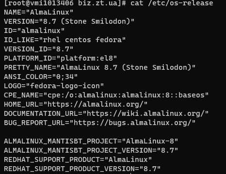

Re: Проблема з PHP 8.1
Сообщение sbury » Пт апр 07, 2023 9:33 am
cat /etc/os-release
romtsjo
Сообщения: 18
Откуда: Житомир
Сообщение romtsjo » Пт апр 07, 2023 10:08 am
Ось що показують обидві команди...
Знімок екрана 2023-04-07 130653.png (35.21 КБ) 24333 просмотра
Знімок екрана 2023-04-07 130636.png (5.23 КБ) 24333 просмотра

Сообщение alenka » Пт апр 07, 2023 10:22 am
Ви встановлювали php8.1 через панель?
Спробуйте встановити, окремо, та покажіть лог в директорії /etc/brainy/conf/streams/
