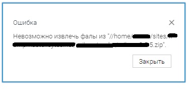

Здравствуйте Уважаемые! Столкнулся с проблемой распаковки zip архивов. Помогите пожалуйста решить данную проблему

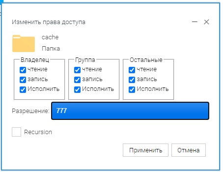

А так же заметил слёт перевода

Сообщение alenka » Пт окт 28, 2022 2:10 pm
Мы не видим проблем с распаковкой, уточните какая версия панели?
Какой размер zip архива?
В архиве есть симлинки?
Распаковка производилась из под пользователя или root?
Укажите полный путь к архиву, и какие изначально на нем стоят права группа и владелец.
Проблема перевода, только в слове Recursion?
Обновление происходило из версии 1.0937.20220512, до версии 1.0942
В данный момент мне пришлось откатить панель обратно до 1.0937, работает всё корректно и с вышеуказанными проблемами не сталкиваюсь.
Архив был скачан с сайта mibew.ru, размер архива 3.51 мб. Так же проверял и другие zip архивы, проблема оставалась тойже.
Распаковка производилась из под root. Права на чтение и запись проверялись, всё присутствовало.
Полный путь, где распаковывался архив /home/имя_пользователя/sites/необходимый_домен.
На счёт перевода, на тот момент проблема перевода была замечена только в слове Recursion.

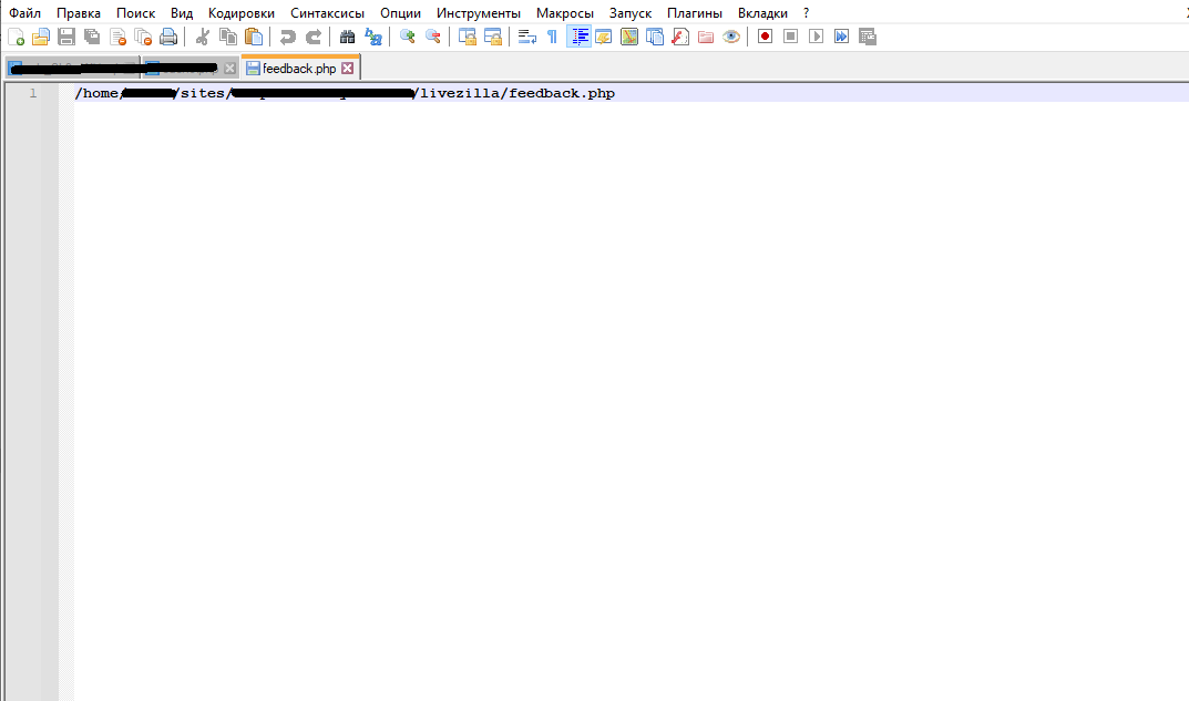

И самое интересное, что когда я скачал нужные мне файлы на компьютер, все файлы оказались весом 1 Кб, а внутри файлов находился путь до этого же файла. (Все действия были выполнены через браузер)

Re: После обновления до версии 1.0942
Сообщение toor » Пн окт 31, 2022 7:30 pm
Дело в том, что архив не проблемный, он сам в полном порядке.
Проблема с распаковкой была непосредственно в панели, после обновления до версии 1.0942.
Именно по этой причине я пытаюсь выяснить, в связи с чем это может быть связазано.
В итоге я был вынужден откатиться к прошлой версии, так-как там такой проблемы небыло.
Именно тот самый архив, после отктака ПУ к предыдущей версии, отрабатывает хорошо и без ошибок.
Файлы так же скачиваются без проблем.
Может кто-то сталкивался с этим и смог решить это? Может я пропустил какое то обновление между этими двумя версиями?
Также исправлено сдвиг редактора на 17 символов, в файловом менеджере.
