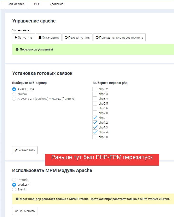

Раньше на странице настройки веб-сервере была возможность перезапустить PHP-FPM.
У меня стоит версия 1.0930 + чистый Apache.
Можете подсказать как вернуть обратно?
Может php-fpm переустановить как-то или что-то такое.

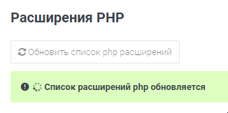

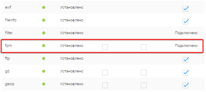

В расширениях PHP отсутствовал почему-то модуль fpm, но по факту он работал без проблем.
Решение:

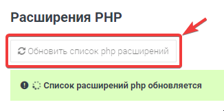

Просто "Обновить список php расширений".
Минут 5 - 10 крутилось обновление и потом все появилось.
