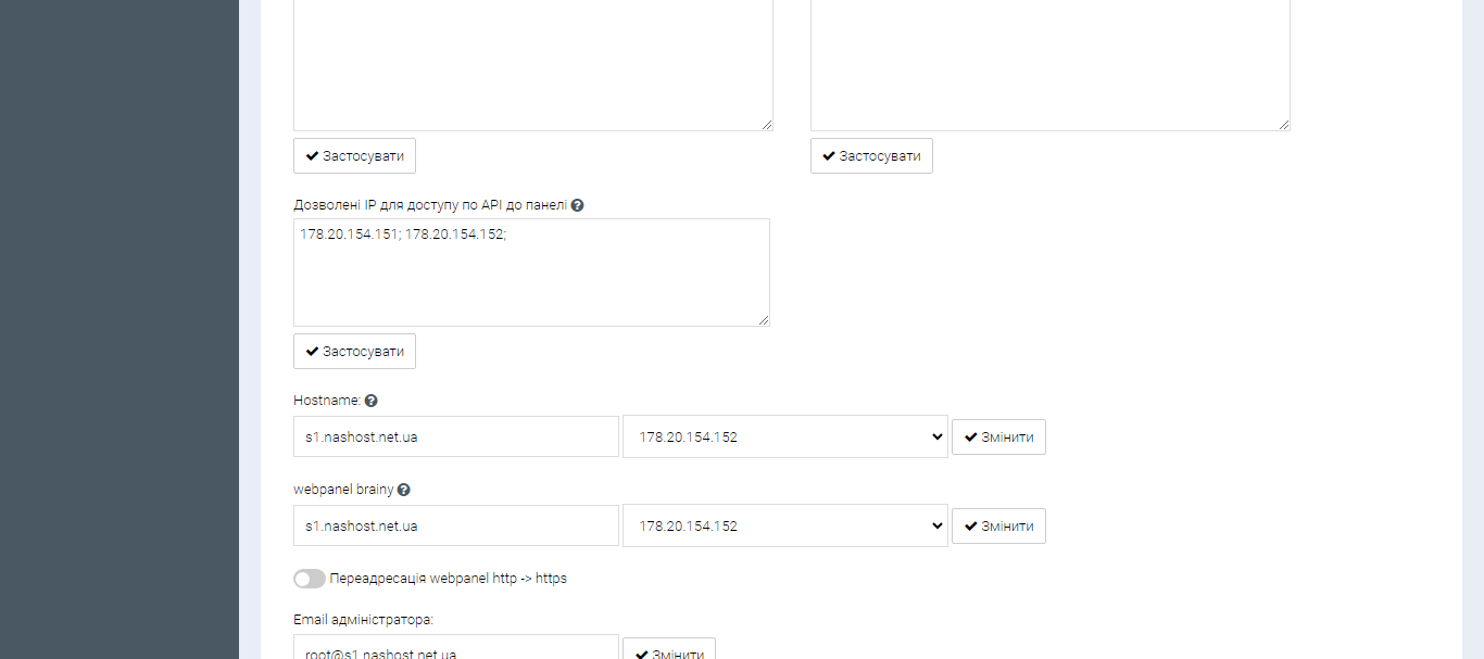

:8002/?do=properties
Доступ ip, до API

Дякую. Я вже знайшов і айпі прописав. А ефект нулевой. Що прописав не так?
Re: WHMCS+brainy [РЕШЕНО (частично)]
Сообщение alenka » Чт май 02, 2024 11:32 am
Прописано вірно.

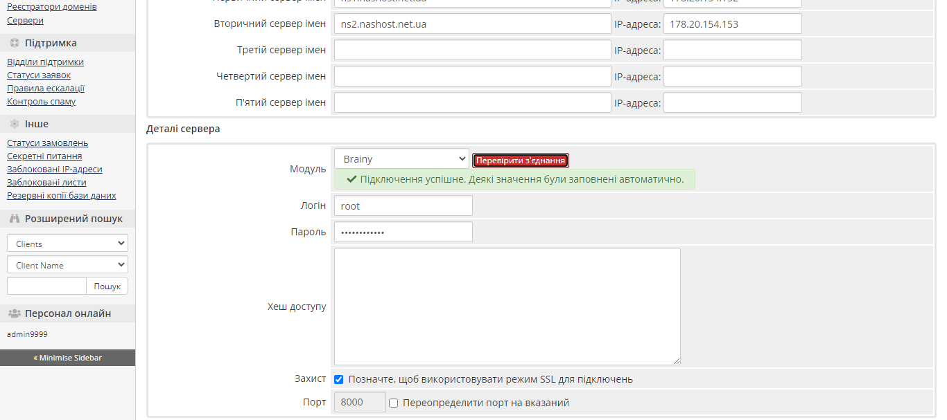

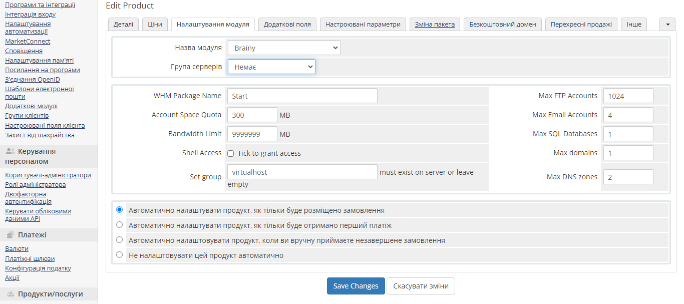

Покажіть налаштування біллінгу.
client510
Сообщения: 88
Сообщение client510 » Чт май 02, 2024 5:12 pm
Які само наластування Вам потрібні? Ще я забув сказати, що в аккаунти існуючих клієнтів переходит прекрасно.

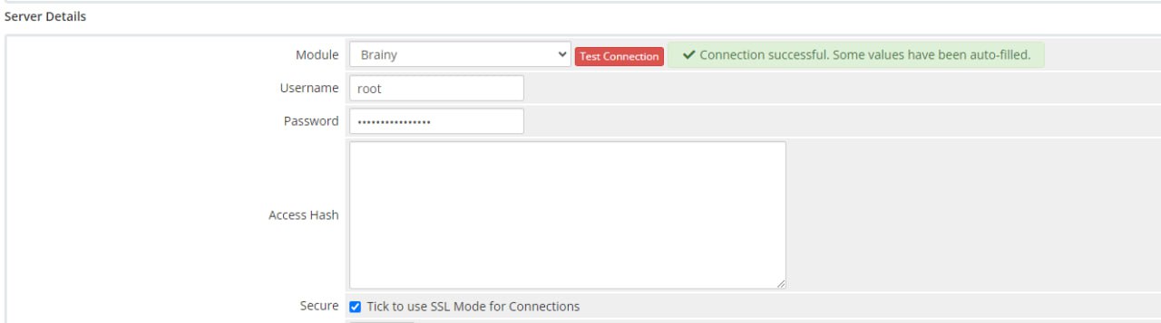

Перший раз був невірний пароль, виправив. Коли прописав у доступі до апі айпі сервера на якому біллінг, видало "Помилка модуля. Невірний айпі". Якщо прописую два айпі сервера на якому требо створити аккаунт, ні яких помилок не видає, аккаунт не створюється.
