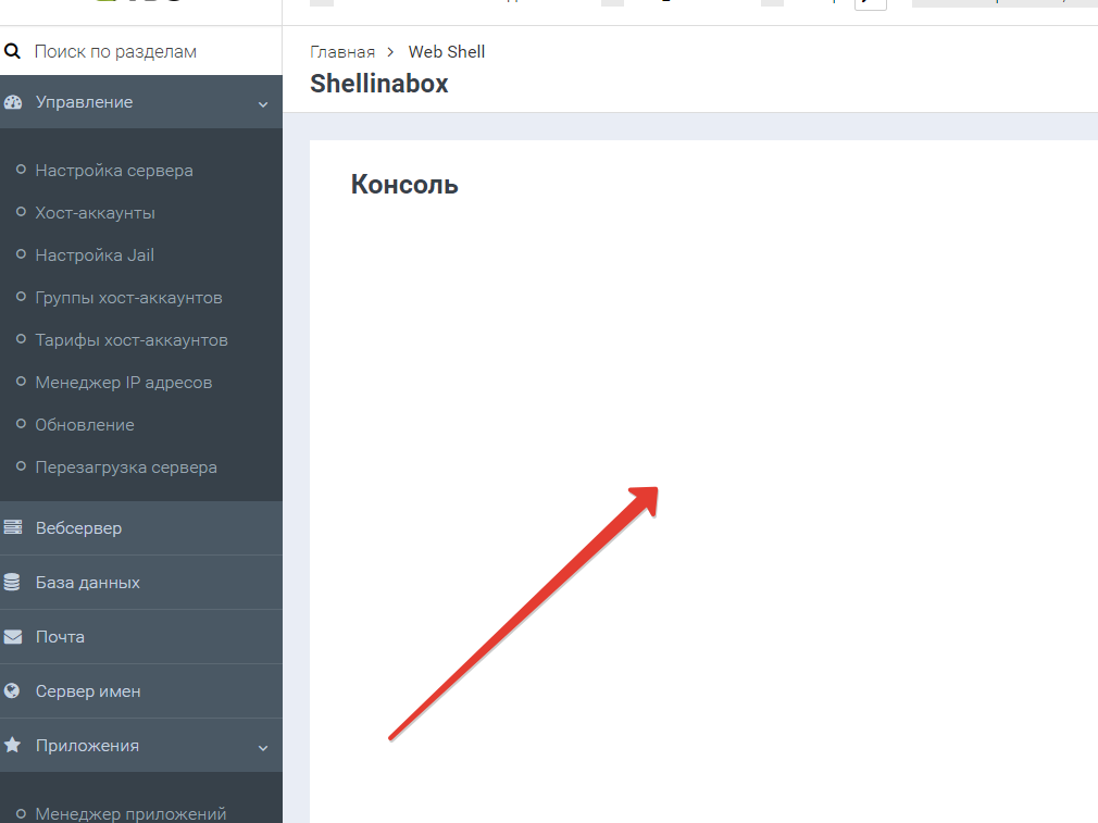

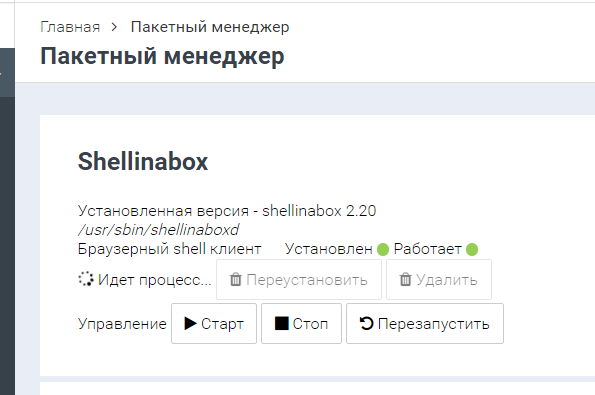

В разделе "Приложения - WebShell" пустая страница (как под root так и под другими пользователями). В менеджере приложений нет возможности удаления или переустановки Shellinabox. Висит "Идёт процесс", перезапуск не помогает.
Пробовал переустановить приложение через консоль:
удалил:
rpm -e shellinabox
установил:
yum install shellinabox
запустил:
systemctl enable shellinaboxd.service
systemctl start shellinaboxd.service
Это не помогло. Очевидно, проблема не в пакете Shellinabox. Что делать?
Re: Не работает Shellinabox
Сообщение alenka » Ср фев 06, 2019 8:21 am
Shellinabox ставится исключительно через панель, там отрабатывает скрипт
/etc/brainy/ssh/packet_manager/shellinabox/shellinabox.sh
Удалите все сторонние репозитарии потом yum clean all, и переустановите shellinaboxчерез панель.
Если доступ к вебконсоли через webpanel, и установлена связка nginx, или nginx+apache, переустановите данную связку,
так как nginx в ранних версиях панели был без поддержки авторизации
