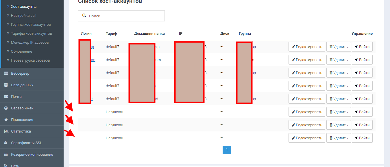

Сообщение grusha » Чт янв 31, 2019 11:07 am
Обновился до "Текущая версия: 1.0772.20190131"
И теперь не правильно создаёт хост-аккаунт, в папках создаёт всё как надо...вроде... а вот в самой панели - Логин,Тариф,ИП и т.д. не сохраняется, хотя поля заполнялись, при попытке создать заново , пишет , что уже существует(в общем всё на картинке)
ПыСы
И невозможно удалить эти "пустые" хосты и при попытке редактировать, поля Логин,Тариф,ИП и т.д. не заполняются и редактировать не получается, а если вписать например Логин вручную то пишет,что уже существует .

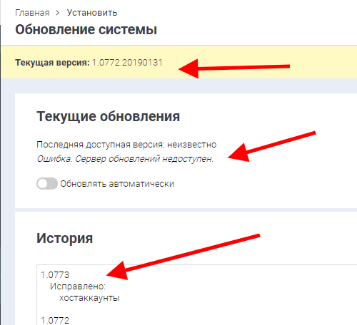

Выпустили обновление 1.0773.
Явно лишние файлы непохожие на хостаккаунты из /etc/brainy/data/users нужно удалить руками
grusha
Re: Не возможно добавить хост-аккаунт
Сообщение grusha » Чт янв 31, 2019 4:41 pm
Спасибо, но обновится не получается , пишет "Ошибка. Сервер обновлений недоступен."

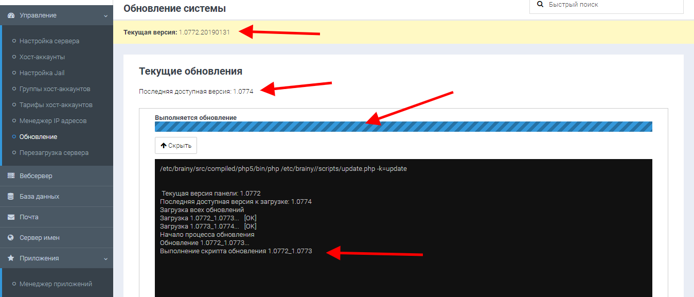

Пробую обновиться до версии 1.0774 , но уже 10 минут висит надпись
Выполнение скрипта обновления 1.0772_1.0773
и ничего не происходит, это уже второй раз такая проблема, раньше всё обновлялось нормально , теперь всё время просто висит "Выполняется обновление" и бежит синяя линия ......

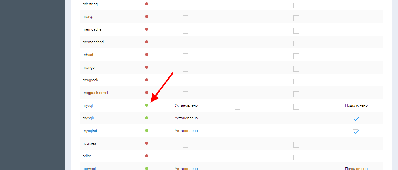

Опять именно через то самое место понял, что слетели сертификаты SSL , пересоздал их заново и думал ну всё теперь то уж должно работать , но как обячно так просто не бывает .... идём дальше...теперь стало выдавать ошибку "Error: Failed to start application: The MySQLi extension for PHP is not installed or enabled." , пошёл в "Расширения PHP" и почему то там практически ничего не установленно, но я не спец может так и надо , тем не менее попробовал установить расширение mysql оно установилось и что бы вы думали, что тут то уже всё заработало ... да нет б..я опять ЖОПА !
Теперь вроде всё установленно , но надпись "Error: Failed to start application: The MySQLi extension for PHP is not installed or enabled." так и остаётся, пробовал:
перегрузить апач и мускл
добвить в php.ini строку extension=mysqli.so
ничего не помогло
