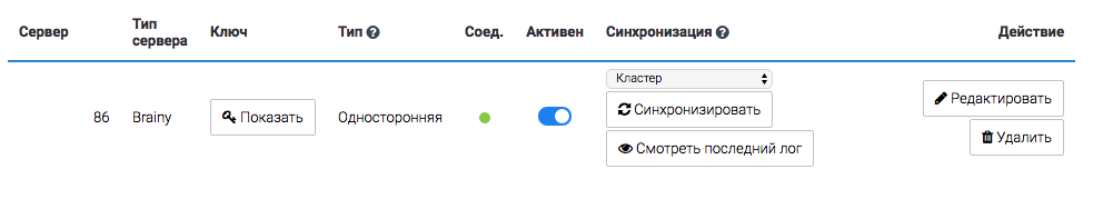

Добрый день. Поднял две панели.
Настроил кластер.
Снимок экрана 2018-12-05 в 13.31.18.png (30.01 КБ) 48652 просмотра
Судя по логу синхронизация прошла успешно. И на втором сервере появились зоны.
Отправляю запрос через nslookup.
И увидел разницу в IP.
Снимок экрана 2018-12-05 в 13.34.59.png (27.23 КБ) 48652 просмотра
На обоих серверах зона совпадает по А записям.
Соответсвенно свеже поднятый сервер который SLAVE-DNS. Отвечает не правильно на все зоны.

В продолжение темы. Настроил два ns смотреть друг на друга. Соответственно у "Главного" должно быть в синхронизации "сервер" у slave - кластер, но почему у главного с которого должны копироваться зоны не удаётся перевести тип синхронизации в "сервер". Перевожу, а он обратно перескакивает в "кластер". Может я что-то не так делаю или это баг.

И всё так это баг. Не возможно выбрать тип синхронизации сервер. Всегда возвращается в кластер.
Исправьте пожалуйста в ближайшем обновлении. Пока обновления нету можно ли руками как то это сделать?
