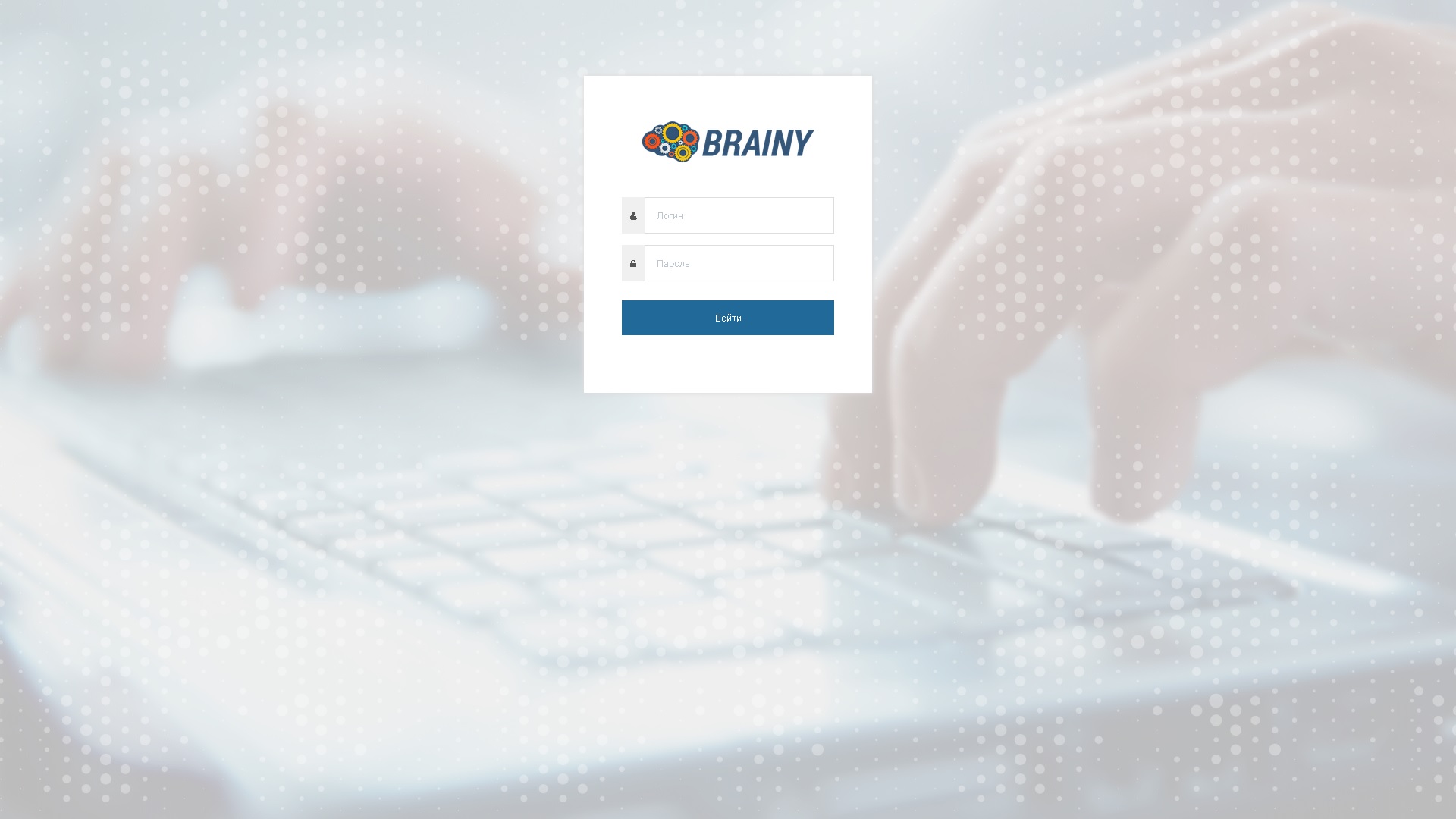

Сообщение sbury » Чт янв 29, 2026 8:57 am
Ответ в браузере вашего сервера
Последний раз редактировалось sbury Чт янв 29, 2026 8:58 am, всего редактировалось 1 раз.
asizintsev
Сообщения: 37
Re: Не открывается панель, но сайты работают
Сообщение asizintsev » Чт янв 29, 2026 8:58 am
Чт янв 29, 2026 8:53 am
выполнить Удалить службу CSF в панеле в Менеджере приложений. Больше ее не ставить.
Мы видим что ваша панель сейчас отвечает.

csf and lfd have been disabled
Подтверждаю, панель заработала на одном сервере.
С вторым сервером сделать те же самые действия по порядку, чтобы заработало?

Сообщение sbury » Чт янв 29, 2026 9:01 am
выполнить на всех Удалить службу CSF в Менеджере приложений панели.
Данная служба из панели в будущем будет удалена полностью. Сам проэкт CSF на текущий момент закрыт вместе с компанией которая его разрабатывала
после удаления службы CSF можете перезапустить iptables
systemctl restart iptables
Службу CSF больше не использовать.

Удалил службу CSF вообще перестала работать панель. :shock:
Команду выполнил:

Сообщение sbury » Чт янв 29, 2026 10:41 am
systemctl stop iptables

Да так заработало

Сообщение sbury » Чт янв 29, 2026 11:08 am
выполнить
И покажите вывод
iptables -L -n

Сообщение asizintsev » Чт янв 29, 2026 11:24 am
выполнить
И покажите вывод
iptables -L -n
[root@uygzbtblho ~]# iptables -L -n
