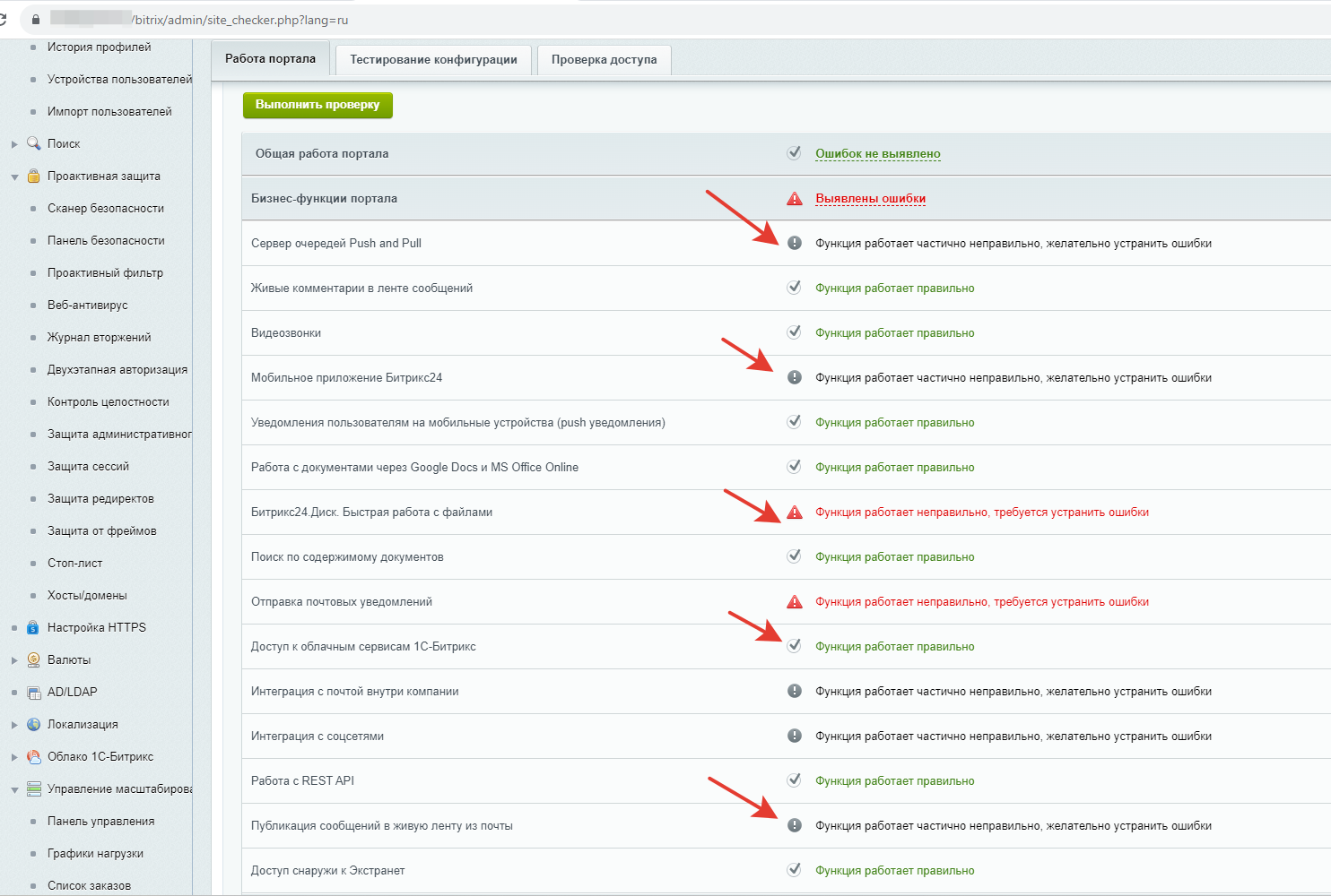

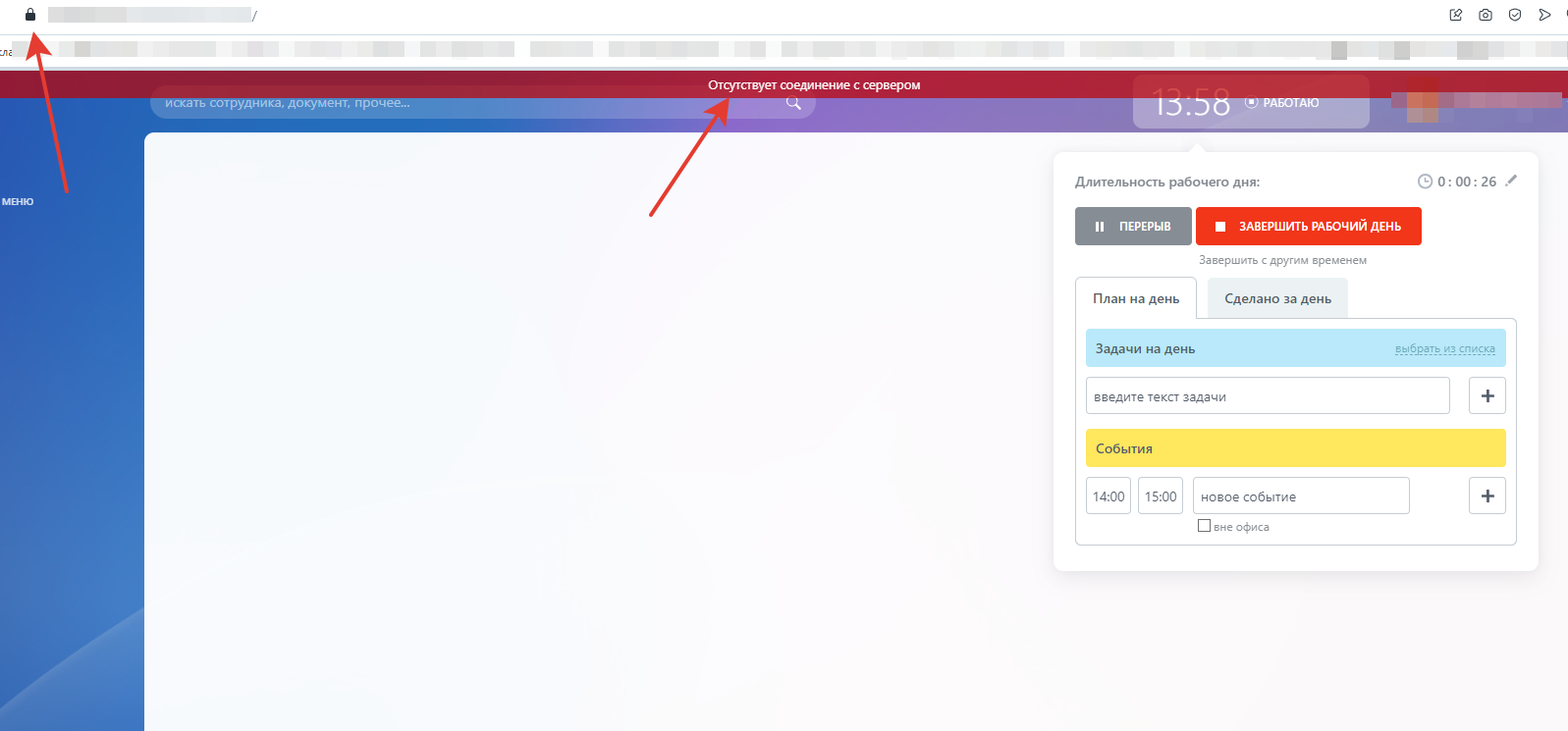

Всем привет!
Тоже возникла необходимость в реверс прокси, на виртуалку с Битриксом. Все нормально, кроме веб-сокетов. А для них нужен пакет nginx-extras, а он только в версии nginx 1.20.2 (на данный момент в панели 1.20.1).
Можно ли как то обновить nginx до 1.20.2?
Сообщения: 1798
Re: reverse proxy
Сообщение sbury » Вт авг 01, 2023 12:11 pm
NikF писал(а):
Пн июл 31, 2023 10:53 pm
Всем привет!
Какая версия ОС?
NikF
Сообщения: 16
Зарегистрирован: Пн мар 13, 2023 8:32 am
Re: reverse proxy
Сообщение NikF » Ср авг 02, 2023 8:30 am
Almalinux 8.
1. Подскажите, на работу панели апдейт не повлияет? нет нигде привязки к версии надеюсь в панели? нужна версия nginx 1.20.2 (у вас сейчас 1.20.1)
На тестовом хосте обновил, но все равно ругается
nginx: [emerg] unknown "connection_upgrade" variable
nginx: configuration file /etc/nginx/nginx.conf test failed
В целом задача у меня следующая - пробросить сайт из панели на ip в локалке по домену (так как будут еще другие на этом же IP), где установлена ВМ Битрикс. А там довольно серьезные требования, и в том числе web-сокеты.
2. Если не в админке, а в консоли инклюдить свои конфиги (В чистом nginx, без панели я обычно их в главных конфиг прописываю) - подскажите, где я могу их найти к конкретному сайту относительно хост-аккаунта? Так же не могу понять, где мне создавать папки settings к сайту, и где у вас папка sites-enable!
Т.е. нужно заинклюдить (если можно в админке, то тоже хорошо, но у меня ошибку выводит, если в доп настройке сайтов делаю):
Это я так понимаю, если в панели инклюдить - добавляю в "Индивидуальная донастройка виртуальных хостов - NGINX":

Это не понимаю, куда в админке добавить:
settings/rtc-im_settings.conf:
Код
log_format simple '$time_local $status $request';
if connection ti not set
map $http_upgrade $connection_upgrade {
  default upgrade;
  '' 'close';
map $http_upgrade  $replace_upgrade {
  default $http_upgrade;
  ''      "websocket";
ну и основную конфу (как я понимаю надо добавлять в "Дополнительная настройка сайтов"-"Параметры nginx для сайта {DNS name} "

Но при сохранении ошибка:
На этой панели nginx еще не обновлял, так как много других сайтов работает.
server {
    listen 80;
    server_name  {DNS name} www.{DNS name};
    return 301 https://$host$request_uri;
server {
    listen 443 ssl;
    access_log /etc/nginx/vhost_logs/{DNS name}_access;
    error_log /etc/nginx/vhost_logs/{DNS name}_error;
    ssl_certificate /etc/certs/bitrix/{DNS name}_02-08-2023_12:05:01_letencrypt.crt_v2;
    ssl_certificate_key /etc/certs/bitrix/{DNS name}_02-08-2023_12:05:01_letencrypt.key;
    ssl_ciphers EECDH+AESGCM:EDH+AESGCM:AES256+EECDH:AES256+EDH;
    ssl_prefer_server_ciphers on;
    ssl_protocols TLSv1 TLSv1.1 TLSv1.2;
    location / {
        proxy_ignore_client_abort on;
        proxy_pass https://192.168.5.45:443;
        proxy_redirect https://192.168.5.45:443 /;
        proxy_set_header Host $host;
        proxy_set_header X-Real-IP $remote_addr;
        proxy_set_header X-Forwarded-Port $server_port;
        proxy_set_header X-Forwarded-For $proxy_add_x_forwarded_for;
        proxy_set_header X-Forwarded-Proto $scheme;
        proxy_set_header HTTPS YES;
    location /bitrix/subws/ {
        access_log off;
        proxy_max_temp_file_size 0;
        proxy_read_timeout 43800;
        proxy_http_version 1.1;
        proxy_set_header Upgrade $http_upgrade;
        proxy_set_header Connection $connection_upgrade;
    location /bitrix/sub/ {
        access_log off;
        rewrite ^/bitrix/sub/(.*)$ /bitrix/subws/$1 break;
    location /bitrix/rest/ {
        access_log off;
С конфигами вроде разобрался, но веб-сокеты не работают
