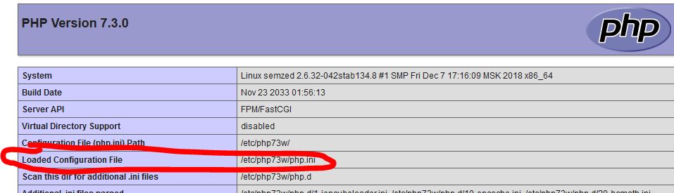

Привет.

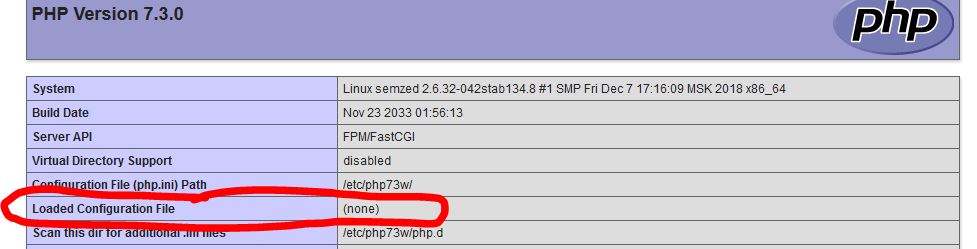

Также не подключается php.ini, когда пользователь в jail.
Пользователь НЕ в JAIL:
Пользователь В JAIL:

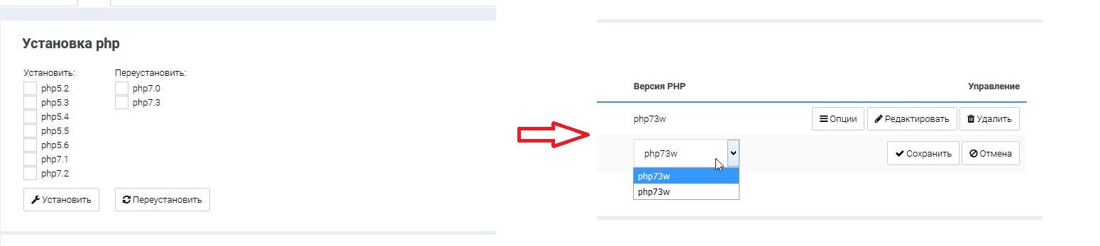

И ещё проблемка. Установлены две версии php. Но при выборе версий для конкретного сайта в списке вот так:

Пожалуйста, пересохраните еще раз конфиг из под брейни с вашими настройками, или скопируйте из /etc/phpXXw в /etc/brainy/data/backup_conf/phpXXw
В списке Доступные версии PHP в установке вебсервера не забыли отметить пхп73?
"После снова снимаем галочки и все, папок в домашней директории нет 8-)
Такой вот финт ушами." - исправление будет доступно в обновлении 1.0772
Добрый день. Извиняюсь за поздний ответ.
Способ с копированием php.ini из /etc/phpXXw в /etc/brainy не дал результата. :(
Конечно, установлены 2 версии PHP72w и PHP73w. В домашней директории пользователя в /etc/ все директории PHP, кроме PHP71w и PHP73w. Но выбраны только две, как уже написал выше.

Привет.
Также будет исправлено в 1.0772

Выпустили обновление 1.0772. Джейл окружение исправлено. Настройки пхп ини более не слетят.
