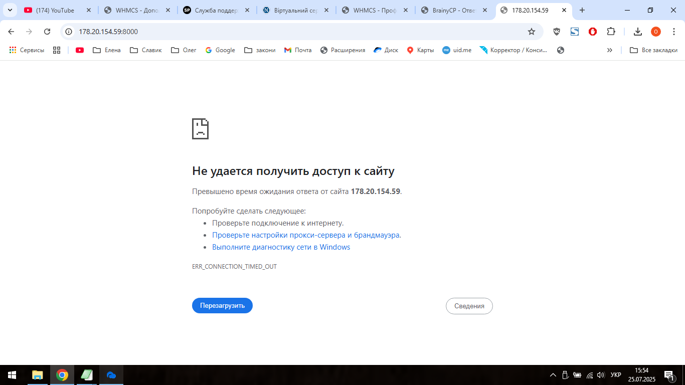

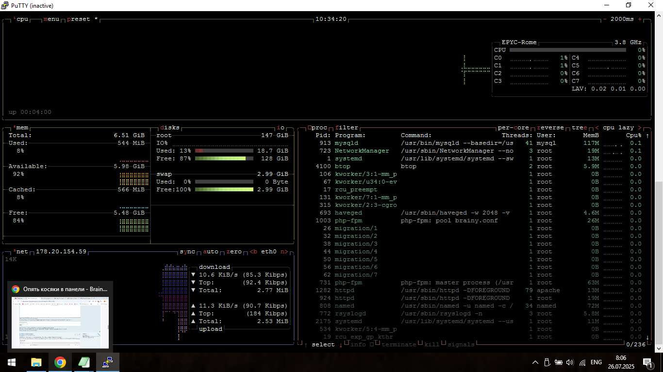

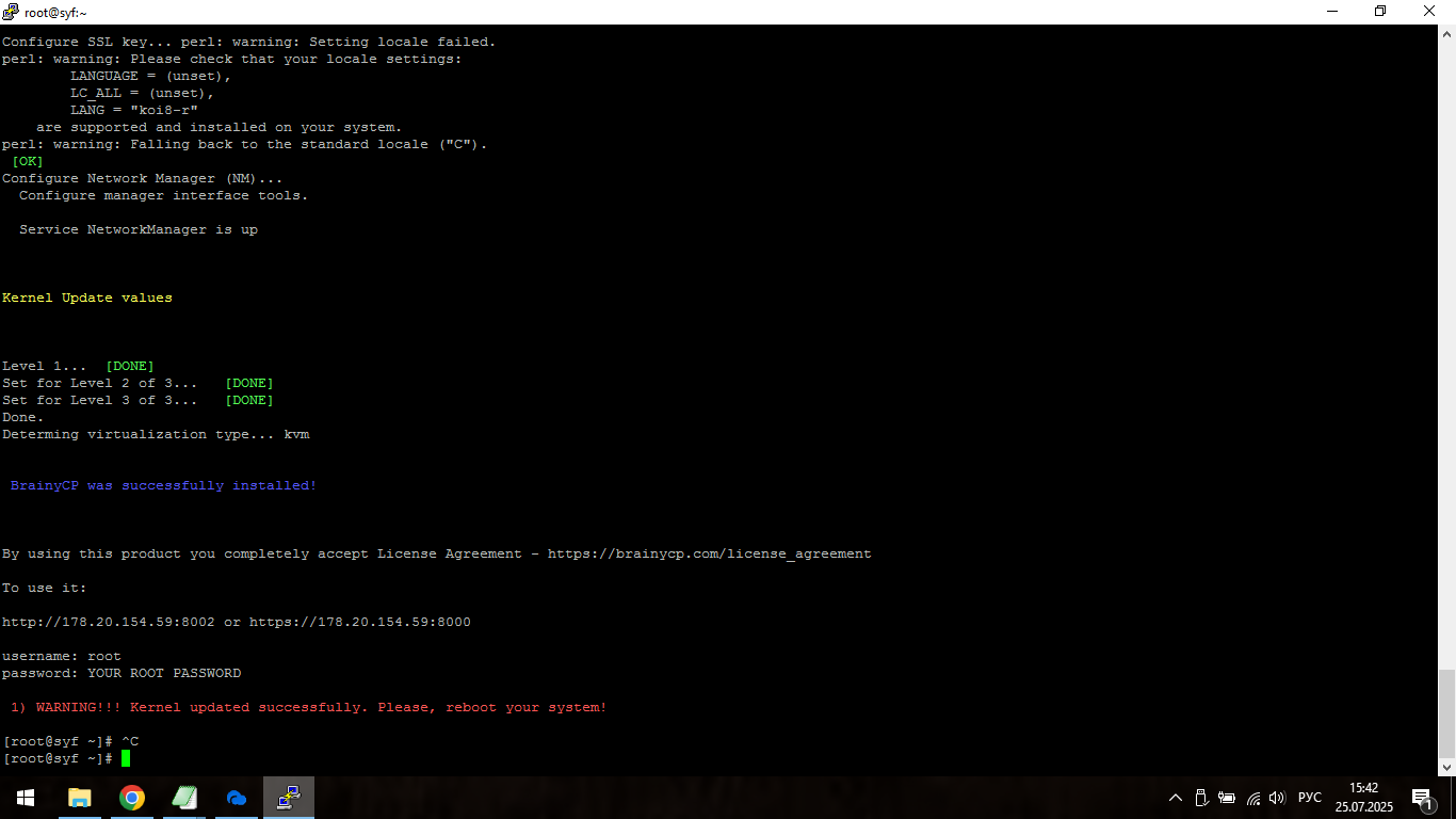

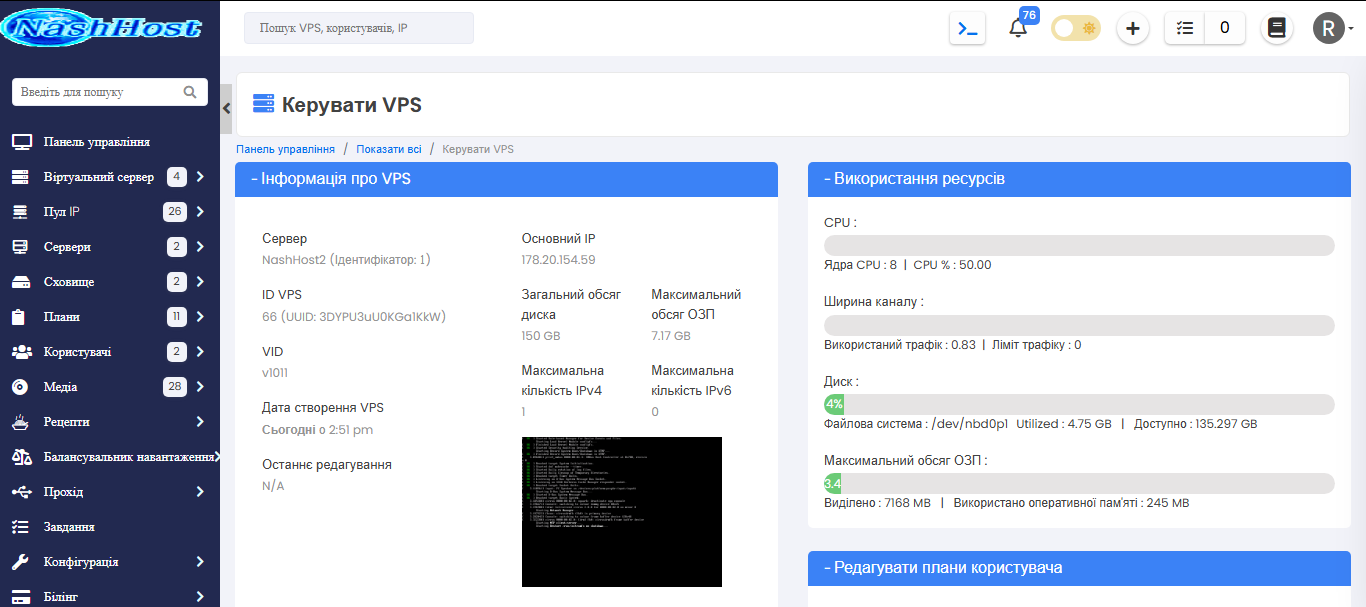

Первый файл - чисты альмалинукс. Второй файл - установка панели. Третий файл - через пять минут после открытия панели. При этом, после установки панели, потребление памяти вырастает до 43%. Общая память - 7 гигов.
FireShot Capture 018 - Керувати VPS - [vps.nashost.net.ua].png (117.17 КБ) 34916 просмотров

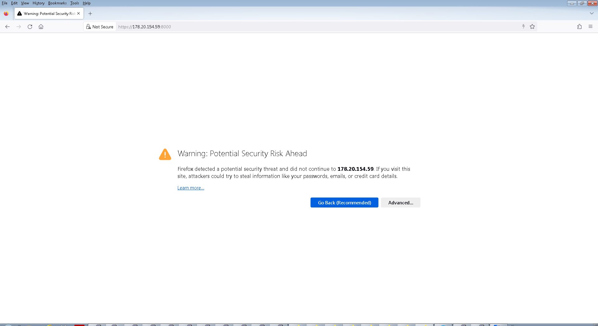

Порт 8000 это HTTPS , там же написано...
Поэтому в браузере надо писать для него
https://178.20.154.59:8000/
Используйте после новой установки 8002, когда настроете серт для HTTPS можете использовать 8000
Касательно памяти. Посмотрите какой процесс жрет память. Можете воспользоваться в Alma9 утилитой btop для этого.
yum install btop
btop
Можете скинуть скрин по потреблению. Фильтры по процессам в btop работают
Если вы установили ClamAV, то он запускает два процесса, каждый из которых потредляет около 1.2Г памяти.
Покажите вашу строку установки панели

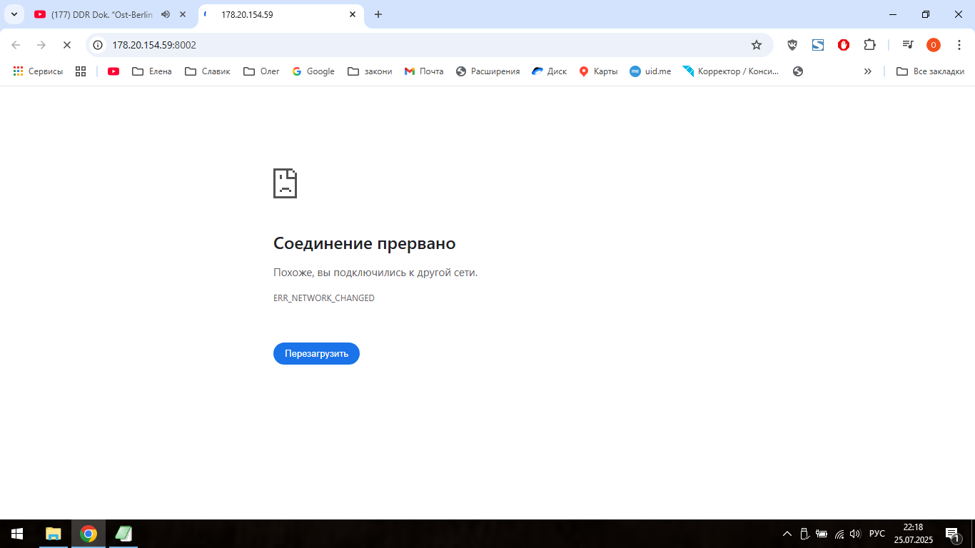

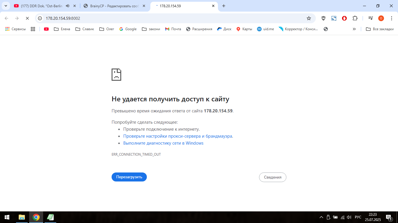

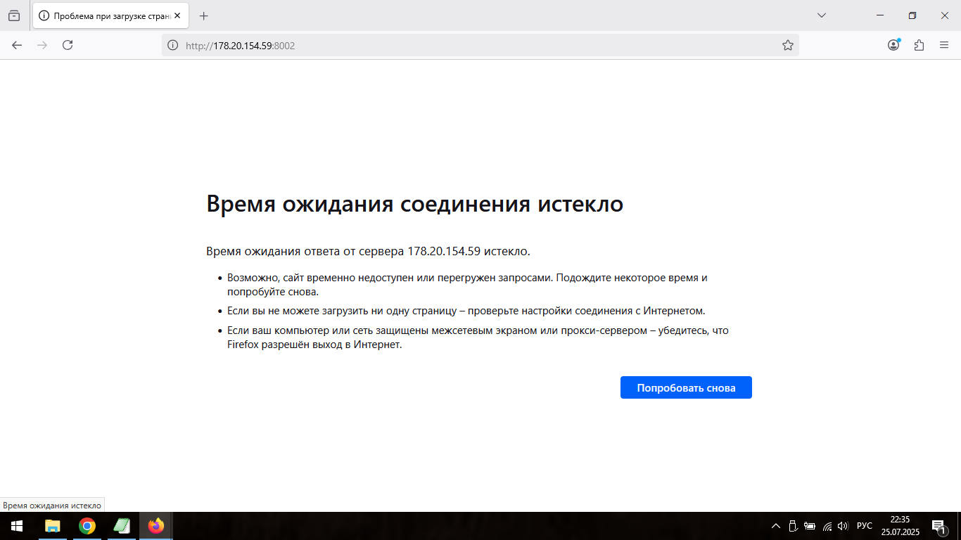

На 8002 порту тоже зависает и та же самая ошибка. Как и два года назад. В результат в фирфокс.
Ребята, Ви, как и два года назад, не пытаетесь исправить ошибку, а ищете как бы причину спихнуть на меня! Это мягко говоря не красиво!
Без імені (11).png (74.53 КБ) 34702 просмотра
Без імені (10).png (75.73 КБ) 34717 просмотров
Без імені (9).png (66.65 КБ) 34717 просмотров

покажите скрин btop
и выводы
iptables -L -n
systemctl status nginxb
ip a
cat /var/log/messages | grep error
brainy-core -err
Вы не показали вашу строку установки панели

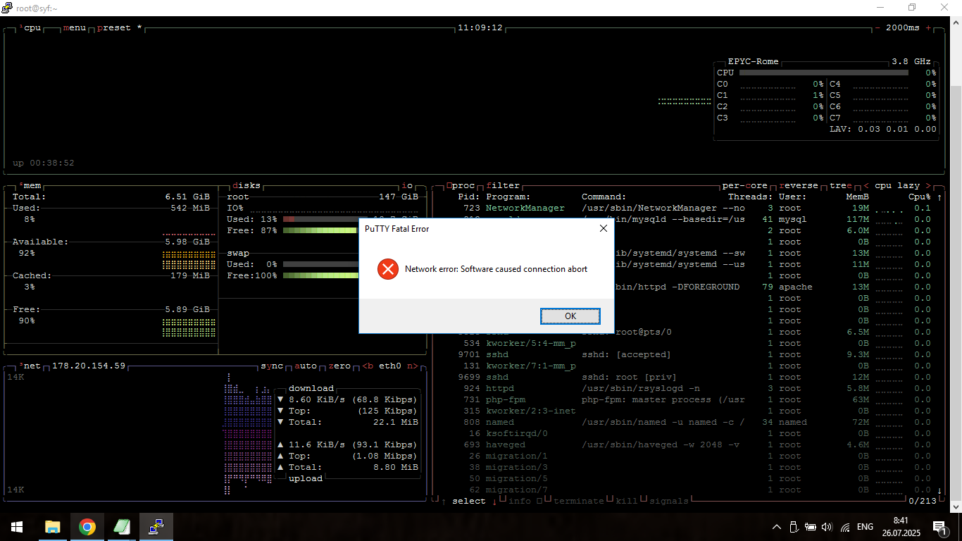

Теперь по делу. С файла ниже видно работу в нормальном состояние. Показать тоже самое во время зависания я не могу. Потому что в это время сервер становиться полностью не доступен. Приходиться через Virtualzor его перезагружать. Позавчера я тестировал сервер сутки без панели. Все нормально. Как только устанавливаю BrainyCP начинаются фокусы. И именно в это время растет потребление памяти.
Вот момент зависания.
Без імені (13).png (99.75 КБ) 33978 просмотров
Без імені (12).png (114.5 КБ) 33984 просмотра
